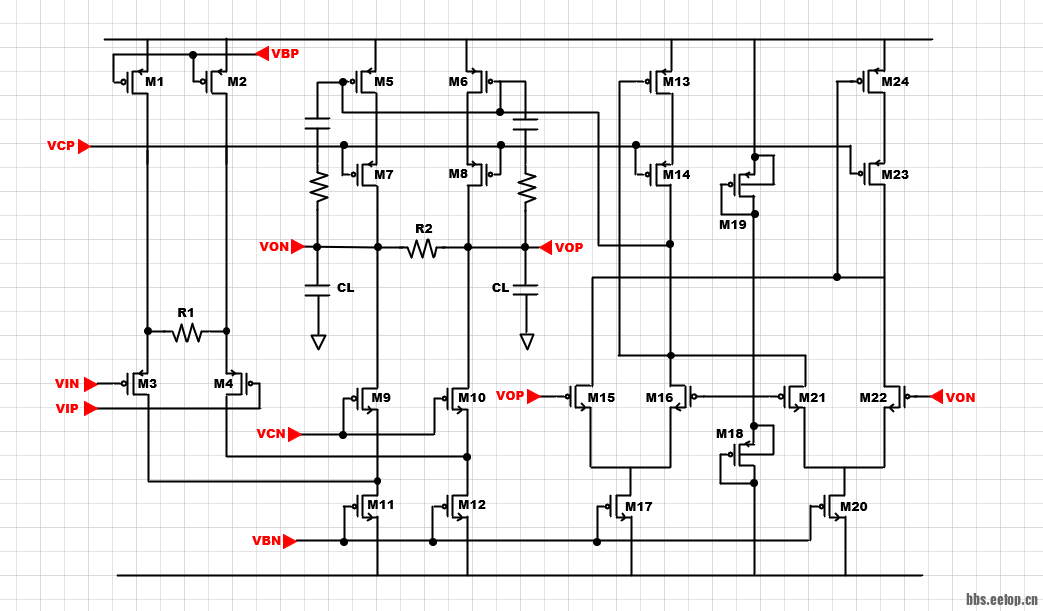

做了一个带半电源轨CMFB的全差分运放,请问各位大佬,有关零极点的问题,如何进行分析?
有没有一些CMFB电路稳定性的文章推荐
CMFB环路PM spec不够目前做了miller补偿但是其实并不是很理解
理解LOAD CL的结构为主极点在输出,我看一般说第一主极点就在CMFB的位置,整个CMFB环路经过了两级共源极结构,感觉可以认为类似于经过了一个两级运放?miller之后主极点变成M6的gate这样分析对嘛?
 楼主| 发表于 2025-9-19 09:58:13 | 显示全部楼层
补充一下CL是onchip 0.25pf电容
发表于 2025-9-20 15:54:29 | 显示全部楼层
miller补偿增益太小,可考虑引进零点
