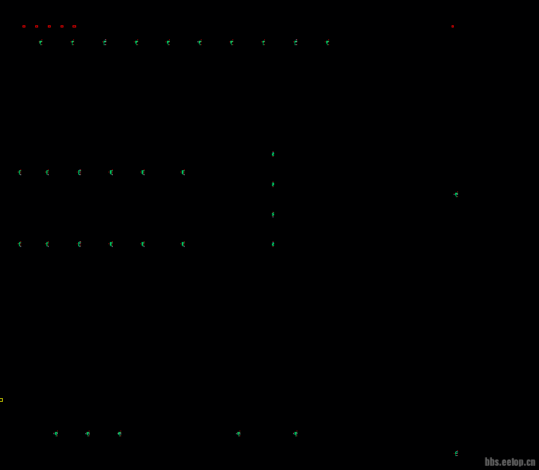

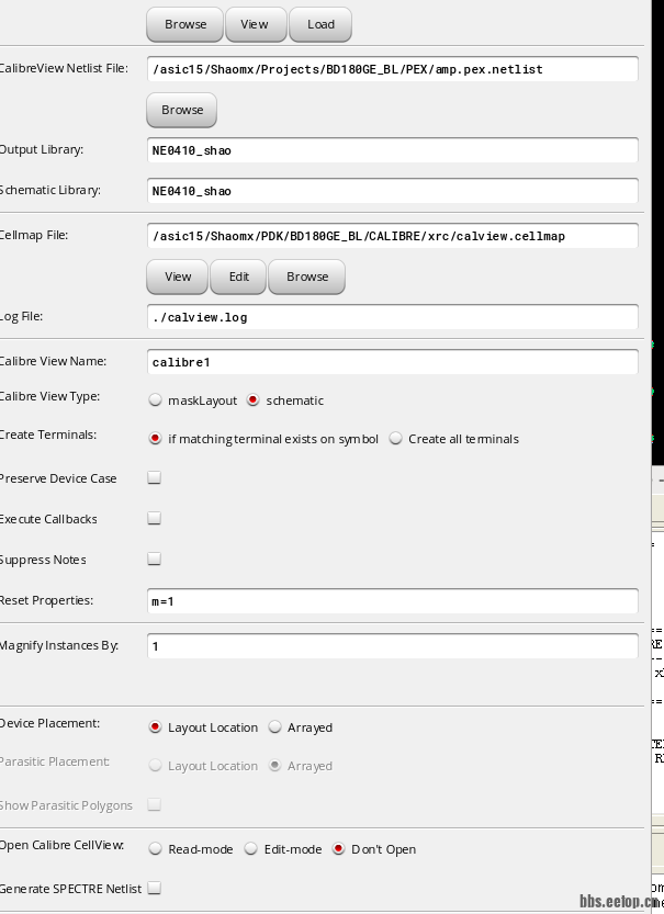

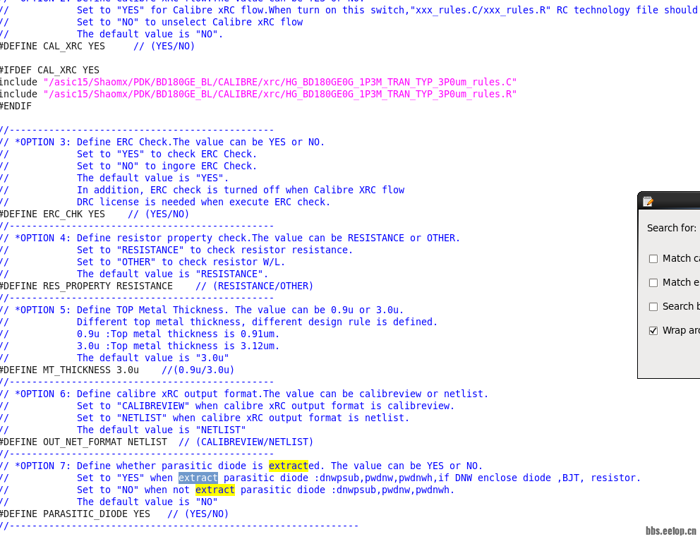

如图步骤没错没有寄生电阻电容提出来,奇怪的是我仿真C+CC时有值仿R没有,会是什么问题呢

寄生应该在你calibreview的最下面吧,你按着鼠标左键选一下你的calibre窗口的下面
发表于 2025-9-19 08:53:26 | 显示全部楼层
看看你的calibre pex -->output设置是不是选no rc啦
