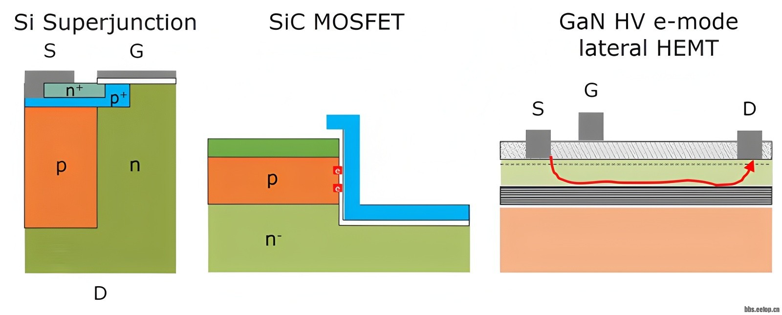

wKgZO2jIKzeAFsQTAAS1LI3OL30761.png 1.2 硅(Si)基功率半导体的热阻发展简史硅(Si)基功率半导体的热管理发展史,是随着器件结构不断演进以应对更高功率密度挑战的历史。早期的功率MOSFET技术,如双扩散MOSFET(DMOS),由日本的研究人员在20世纪70年代提出,并逐步应用于音频功率放大器等领域 。随后,器件制造商如日立(Hitachi)在1977年至1983年间成为LDMOS的独家制造商,其产品被广泛应用于各种放大器和通信系统中 。随着对性能要求的提高,超结(Superjunction)MOSFET概念的提出,通过在P型和N型层之间交替堆叠,部分缓解了硅器件高击穿电压与导通电阻之间的矛盾,从而改善了功率损耗和热性能 。然而,硅材料自身的热导率较低,限制了其在极端高频和高功率应用中的性能提升空间,最终成为行业发展的瓶颈。

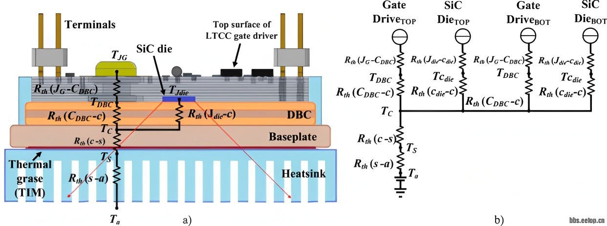

2.2 SiC功率器件中的热阻串联与并联热阻的串联 wKgZPGjILMCAEWqzAAJO-BNZ3N0746.png 在功率模块中,热量从产生源(芯片结)到最终消散(环境)是一个多层、多界面的连续传导过程。这个热传导路径可以被建模为热阻的串联。例如,一个典型的功率模块散热通路包括:芯片结到芯片粘结层、芯片粘结层到陶瓷基板、陶瓷基板到铜基板、铜基板到导热界面材料(TIM),再通过散热器最终传导到环境中 。在热阻串联关系中,总热阻是各部分热阻的简单相加:
Rth(total)​=Rth1​+Rth2​+...+Rthn​ 。这表明整个热通路中热阻最大的那一部分将成为散热的瓶颈。对于SiC器件,由于芯片本身热导率极高,热量可以快速离开,但芯片粘结层(如银烧结层)和导热界面材料(TIM)如果设计不当,可能会成为热量积聚的关键瓶颈,导致结温与外壳温度之间出现过大的温差。因此,封装材料和工艺的热性能优化至关重要。
