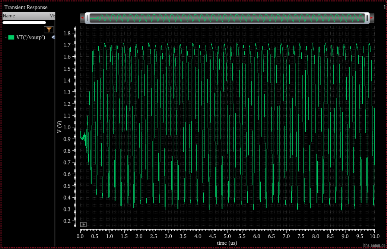

我想请问一下,我的全差分运放做成单位增益开关积分器的时候,进行瞬态仿真,vin和vip都输入0.9V,结果输出变成了这个样子,这是为什么啊,我的摆率,GBW,和相位裕度都是够的啊
发表于 2025-9-16 09:41:15 | 显示全部楼层
开关电路放上来看看,感觉没有积分采样积分过程呢,直接就震荡了
 楼主| 发表于 2025-9-16 10:10:50 | 显示全部楼层
这是我调了一调之后的输出,只有很少一部分是稳定的
发表于 2025-9-16 10:15:15 | 显示全部楼层
看下电路吧

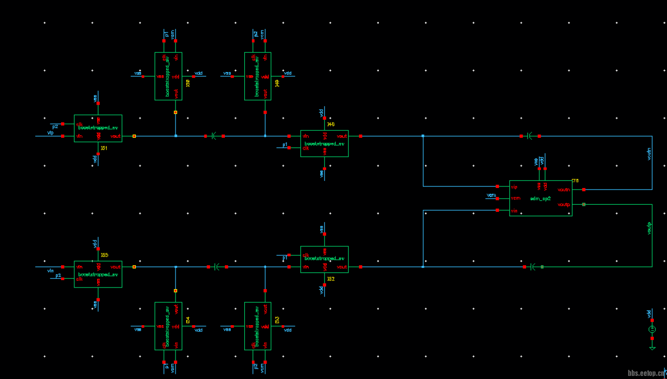

 楼主| 发表于 2025-9-16 10:18:31 | 显示全部楼层
ly143 发表于 2025-9-16 10:15
看下电路吧
这是电路

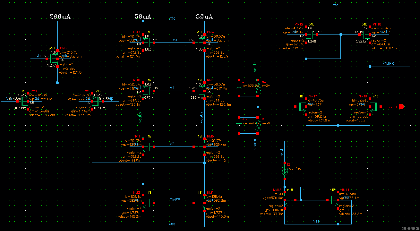

发表于 2025-9-16 10:29:19 | 显示全部楼层
共模反馈500p?
发表于 2025-9-16 10:39:23 | 显示全部楼层
共模反馈电容太大了
 楼主| 发表于 2025-9-16 10:51:18 | 显示全部楼层
ly143 发表于 2025-9-16 10:29
共模反馈500p?
500f,不是500p可能出bug了

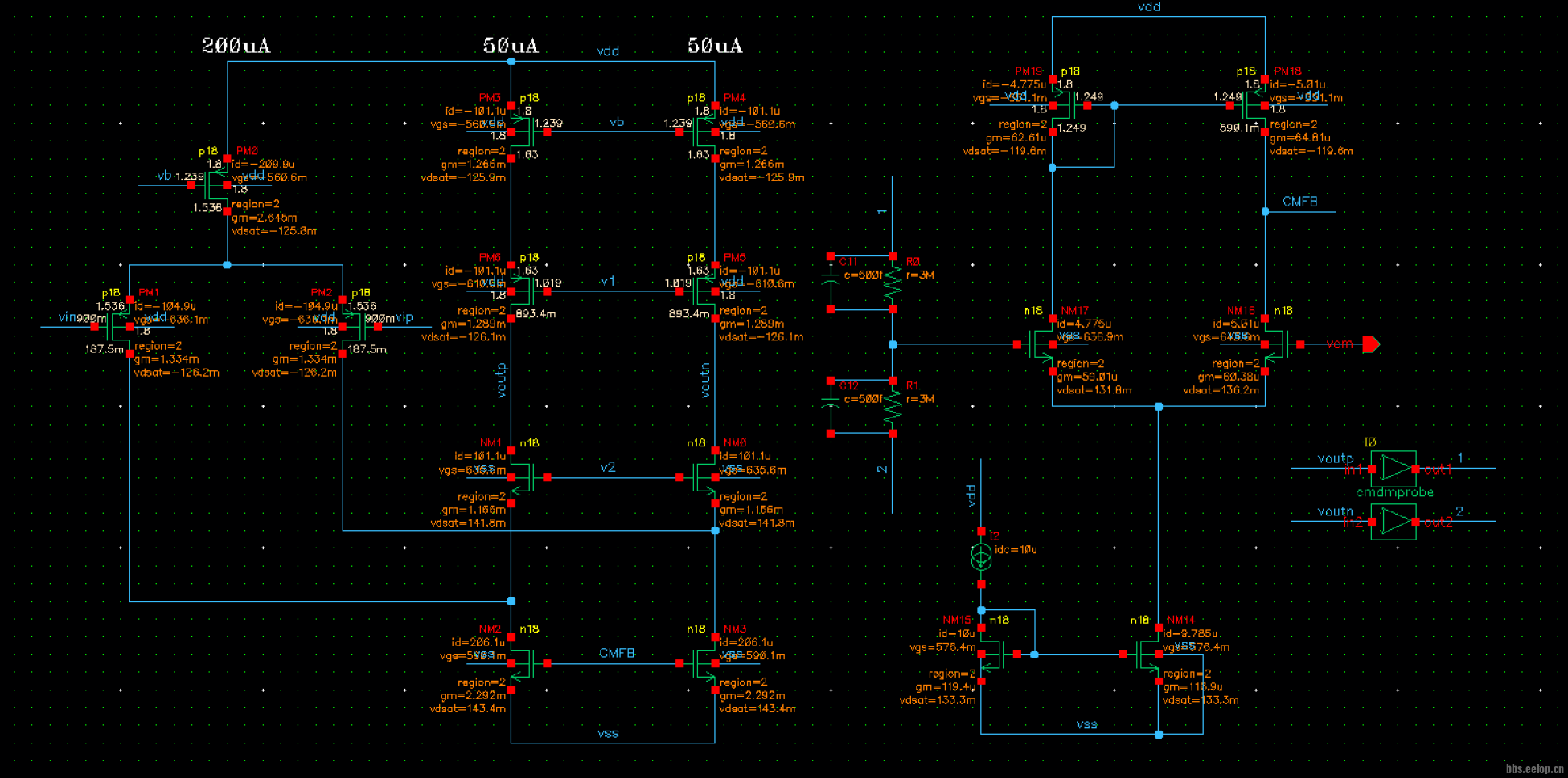

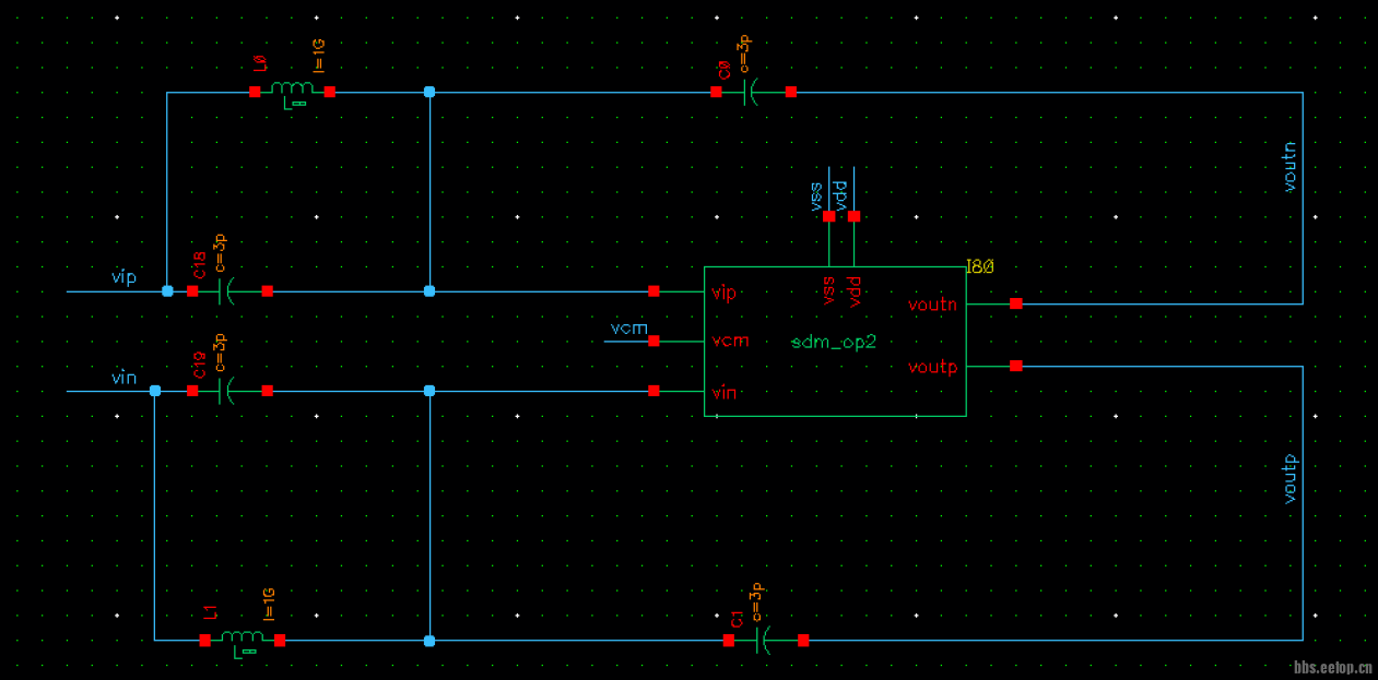

大佬这是我进行的stb仿真,您看一下这个测试电路搭建的对吗,如果是对的,是不是这个相位裕度太小了,是负的,才导致它不稳定的
发表于 2025-9-16 10:59:08 | 显示全部楼层
2488060637 发表于 2025-9-16 10:51
500f,不是500p可能出bug了
采样电容多少,反馈电容多少
