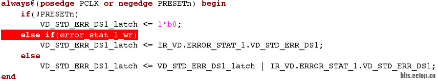

[求助] 求助:Spyglass检查出现这个问题怎么解决?
发表于 2025-9-15 17:38:26 | 显示全部楼层 |阅读模式
发表于 2025-9-15 18:35:36 | 显示全部楼层
简单来说就是error_stat_1_wr这个信号有load,但是没有driver,看一下是不是信号名笔误写错了?
发表于 2025-9-16 08:54:29 | 显示全部楼层
图里为什么有层次引用的信号?
