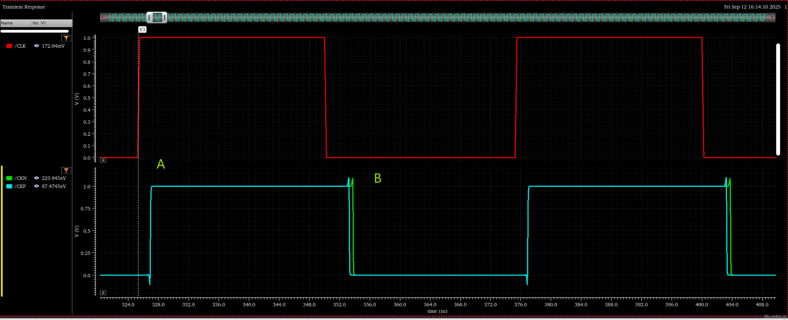

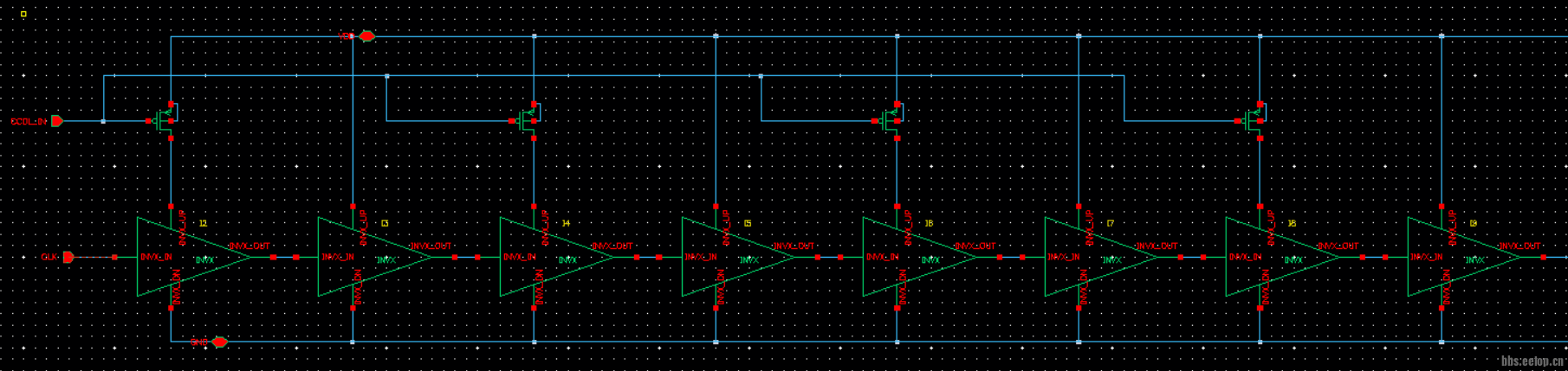

利用current-controlled delay lines根据电流的大小对时钟信号进行不同程度的延迟,两条路径流过的电流不同,实现对CLK的延时不一。
仿真效果如图所示:
疑惑一:两条路径的延时差异为什么出现【B点】后半部分?不应该是A点出现延时的情况吗?
疑惑二:时钟信号经过延时后的高电平占的时间也发生了变化。

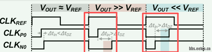

最后一张图片是想要实现的效果图。
原理图
原理图
波特图
波特图
想要实现的效果
想要实现的效果
