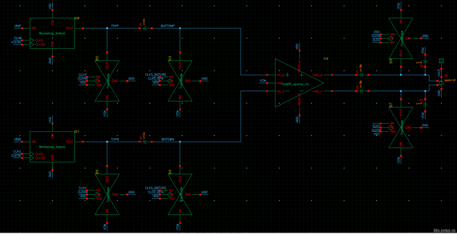

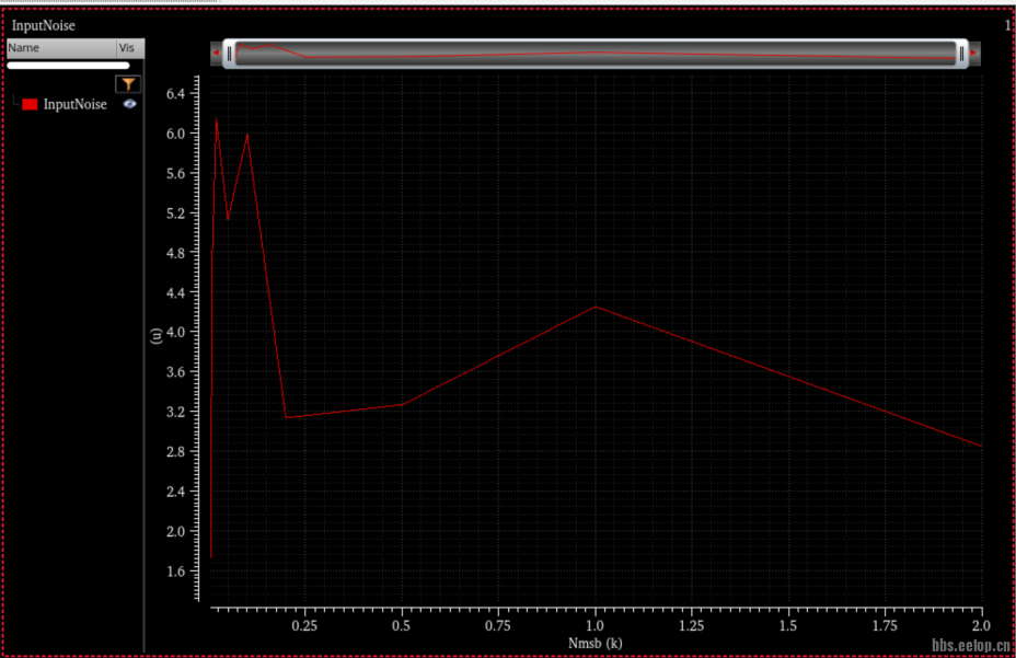

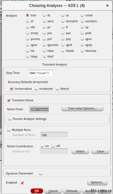

各位前辈好!
如图,横坐标是Nmsb,其控制的Noise Fmax带宽公式为Noise Fmax=Nmsb/tclks+20M
也就是Nmsb越大,trans里面Noise Fmax越大
但是噪声结果并不是收敛,而是很奇怪的波形,有没有大佬遇到过。
电路在第二张图,KT/C Noise Cancellation,输出点的噪声,然后等效到前端除了放大倍数。
等效输入噪声随Noise Fmax变化
等效输入噪声随Noise Fmax变化
等效输入噪声随Noise Fmax变化
电路图
电路图
电路图
trans仿真设置
trans仿真设置
tran仿真设置
