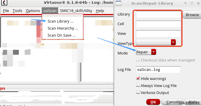

某一张版图版图打开后系统崩溃弹出,其他的版图可以正常打开,请教坛友这个问题怎么解决?报错如下

oaScan 试试
发表于 6 天前 | 显示全部楼层
oaScan -lib "库名字“ -libPath “库路径"  -repair

 楼主| 发表于 5 天前 | 显示全部楼层
YTaro 发表于 2025-9-11 09:27
试试这个oascan
我的CIW窗口没有这个选项,怎么调出来,我也是618的
我尝试了在CIW窗口使用这个指令以下是我尝试的3种方式,都不对 (oaScan -lib”SC1001_aa" -libPath "/project/AAA/SC1001_aa"  -repair ) (oaScan  -”SC1001_aa"  - "/project/AAA/SC1001_aa"   -repair)oaScan  ”SC1001_aa"   "/project/AAA/SC1001_aa"   repair)
发表于 5 天前 | 显示全部楼层
在terminal输入
fengrlove 发表于 2025-9-11 10:54
在terminal输入
非常感谢,解决了
