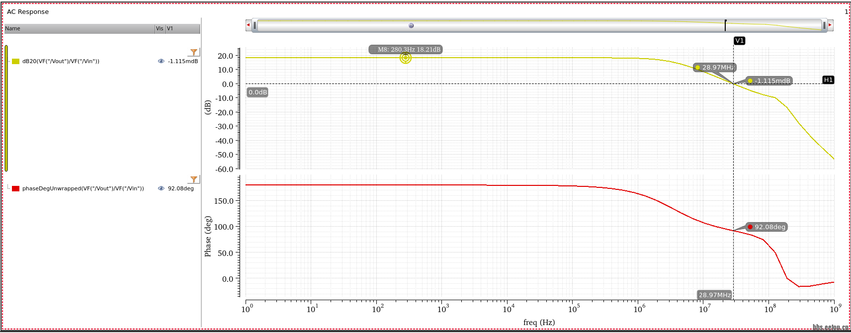

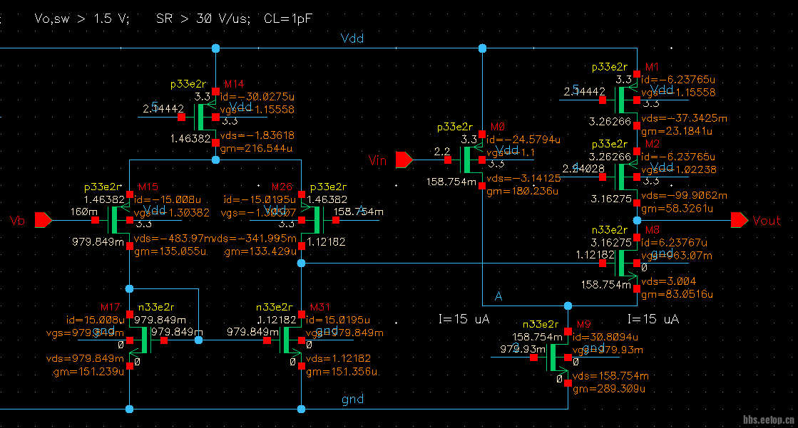

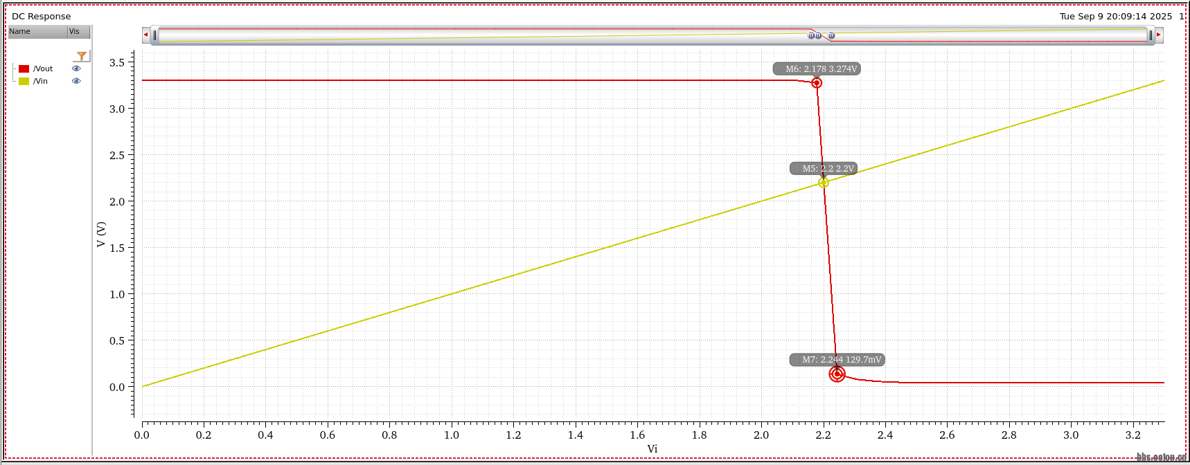

最近在设计一个单级折叠共源共栅放大器,结构如下,用了一个五管OTA作为辅助放大器提高共栅管的gm,五管OTA的增益设计为100,第二幅图是我自己对电路的分析,设计流过尾管的电流为30μA,DC跑出来的结果如图3。
现在的问题是,跑ac时增益调不上去(如图4),从图5的工作点来看,是输入管的支路分走了大部分电流,跟预想设计值不一样,但是我不管怎么调整都没办法让两边电流相等,求解答

 楼主| 发表于 2025-9-9 20:19:15 | 显示全部楼层
仿ac时工作点设置在2.2V,辅助运放的Vb设置为0.16V
发表于 2025-9-10 09:45:57 | 显示全部楼层
闭环仿。开环下高阻节点电压会过高或过低。
 楼主| 发表于 2025-9-11 13:49:57 | 显示全部楼层
我是第一次做这样的放大电路设计,我感觉还有很多没考虑到,辅助放大器没考虑到doublet的问题,同时还有个疑惑,图2我推导的增益表达式里,我是认为ro1≈ro2≈ro3≈ro4≈ro5,不知道这样假设对不对?
