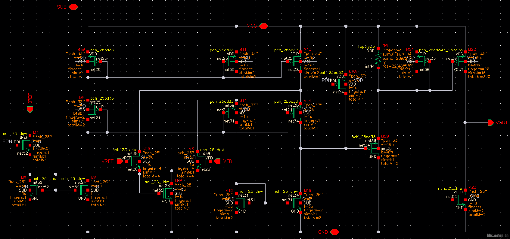

各位大牛,最近在学习LDO,但首先直流仿真就遇到了阻碍,为什么尾电流管的工作状态始终不正常?IREF也传递不到各个MOS管呢?我真是百思不得其解,我是根据某网课的LDO的结构进行复现,电路结构如下,请路过的大佬不吝赐教!

你每个管子设定的要流过多大的电流,Vref设定的是不是合理,还有尽量把每个管子的工作状态放一张图,不然很难看出来
发表于 2025-9-10 09:17:17 | 显示全部楼层
你的IREF外面接的就有问题

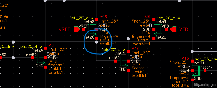

好的稍等,我马上把图放出来,VREF我想最后由Bandgap提供1.23V的电压,IREF设定为10mA,管子的工作状态几乎都不对,我很纳闷。

你M16的G是不是和M15的S短接了?
感谢您的指正,我马上来看一下!

外面IREF电流源的方向是不是反了

大佬,可以再仔细说一下嘛,这样说我不太明白错在哪了

IREF设置10mA?10m还是10uA?偏执电流怎么可能10mA而且方向也反了,你应该是箭头端接IREF,才能把电流灌进去,另一端可以接电源。

是的!!应该是10uA,我看错单位了,感谢指正,但修改之后电路仿真仍有错误,如下:
