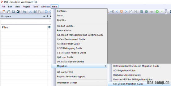

打开IAR EWARMHelp > Migration > Keil μVision Migration Guide打开对应的说明文档:

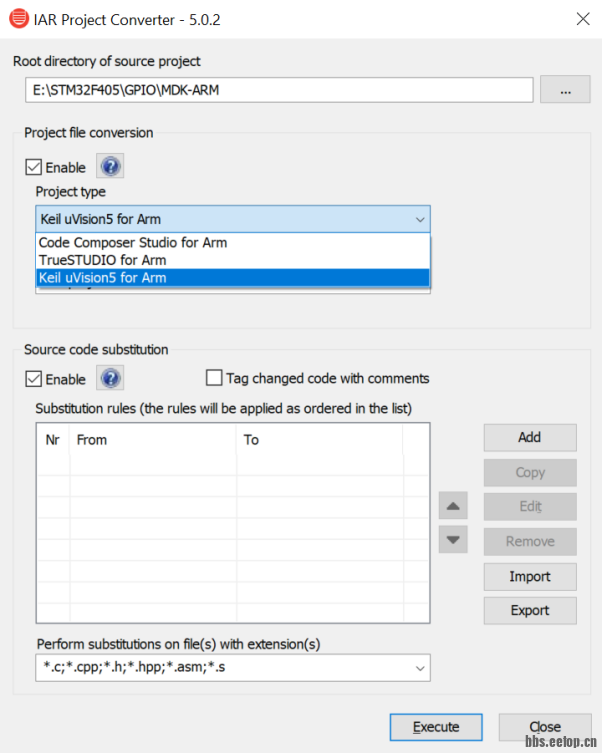

Tools > Project Converter打开IAR Project Converter,对应的Project type选择Keil μVision5 for Arm,本文STM32F405GPIO示例工程为例,点击Execute:

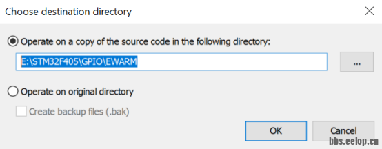

在弹出的对话框中选择目标工程路径,以GPIO示例工程下面的EWARM为例,点击OK

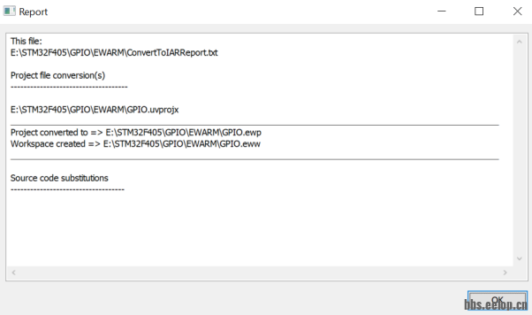

对应Report会提示转换的IAR工程信息,点击OK

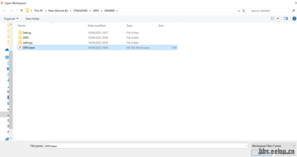

File > Open Workspace…打开转换的工程:
文章_从Keil MDK到IAR EWARM:通过工程迁移实现项目资产的更好管理_工程师版1265.png
选择前面转换好的工程,点击Open:

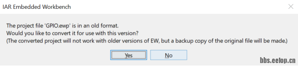

出现下面的提示对话框,点击Yes:

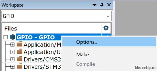

右击工程选择Options(或者Project > Options)打开工程选项配置:

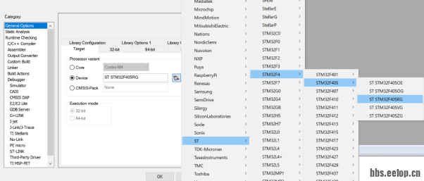

General Options > Target > Device选择对应的MCU型号(以STM32F405RG为例):

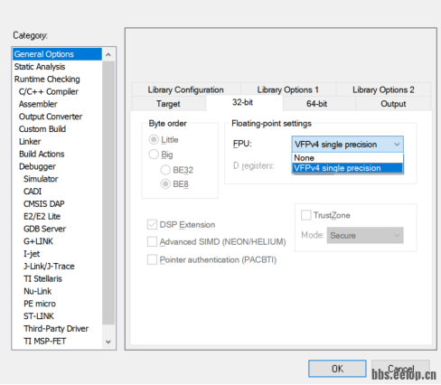

General Options > Target > 32-bit选择对应的FPU配置(以STM32F405RG包含的VFPv4 single precision为例):

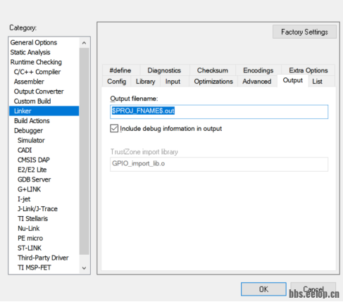

General Options > Linker > Output > Out filename中将对应的输出文件名字改为$PROJ_FNAME$$PROJ_FNAME$代表工程名):

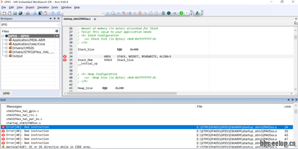

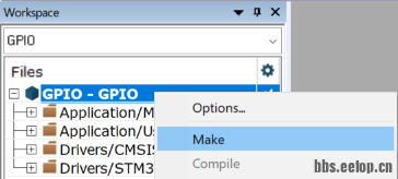

此时如果编译(右击工程选择Make或者Project > Make):
文章_从Keil MDK到IAR EWARM:通过工程迁移实现项目资产的更好管理_工程师版1641.png
正常情况下汇编启动文件会报错
文章_从Keil MDK到IAR EWARM:通过工程迁移实现项目资产的更好管理_工程师版1659.png
因为Keil MDKIAR EWARM的汇编启动代码格式不一样,需要将Keil MDK的汇编启动代码换成IAR EWARM的汇编启动代码(绝大多数MCU厂家同时提供Keil MDKIAR EWARM的汇编启动代码)。如果没有现成的IAR EWARM汇编启动代码,可以参考IAR EWARM相同Cortex-M MCU的汇编启动代码,然后将Keil MDK汇编启动代码中对应的中断处理函数适配到IAR EWARM当中。

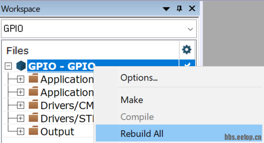

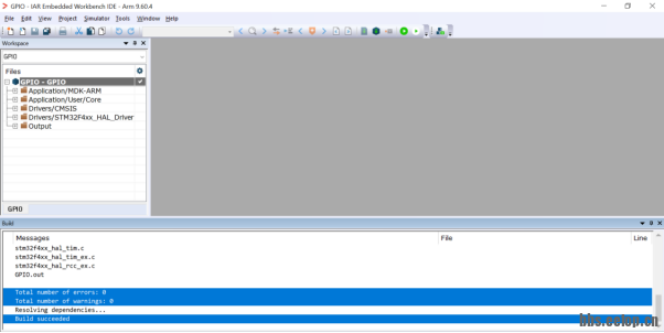

修改汇编启动代码之后,重新编译(右击工程选择Rebuild All或者Project > Rebuild All):
文章_从Keil MDK到IAR EWARM:通过工程迁移实现项目资产的更好管理_工程师版1934.png
正常情况下工程编译成功(Build窗口显示Total number of errors: 0, Build succeeded说明编译成功):

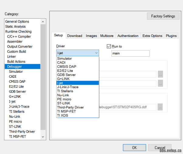

编译成功之后就可以进行下载调试了,右击工程选择Options(或者Project > Options)打开工程选项配置,Debugger > Setup > Driver选择对应的硬件仿真器(以I-jet为例):

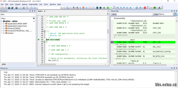

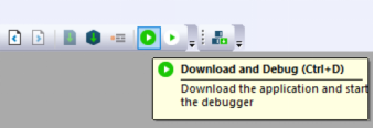

点击Download and Debug按钮或者Project > Download and Debug开始下载调试:
文章_从Keil MDK到IAR EWARM:通过工程迁移实现项目资产的更好管理_工程师版2179.png 文章_从Keil MDK到IAR EWARM:通过工程迁移实现项目资产的更好管理_工程师版2194.png
正常情况下应用程序会下载到目标系统,然后停在main函数入口:
文章_从Keil MDK到IAR EWARM:通过工程迁移实现项目资产的更好管理_工程师版2228.png
至此将Keil MDK工程成功迁移到IAR EWARM进行编译下载调试。

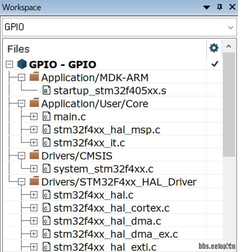

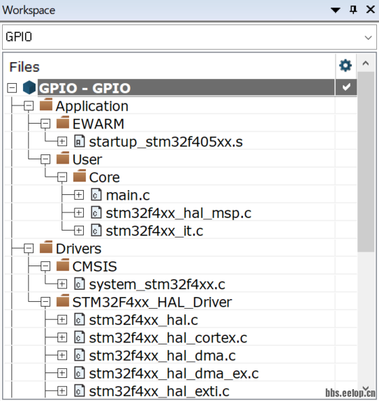

工程目录
目前Keil MDK只支持一级目录,之前转换过来的IAR过程显示如下:
文章_从Keil MDK到IAR EWARM:通过工程迁移实现项目资产的更好管理_工程师版3264.png
IAR EWARM支持多级目录,可以将上面的一级目录工程转换成下面多级目录工程:
文章_从Keil MDK到IAR EWARM:通过工程迁移实现项目资产的更好管理_工程师版3307.png
