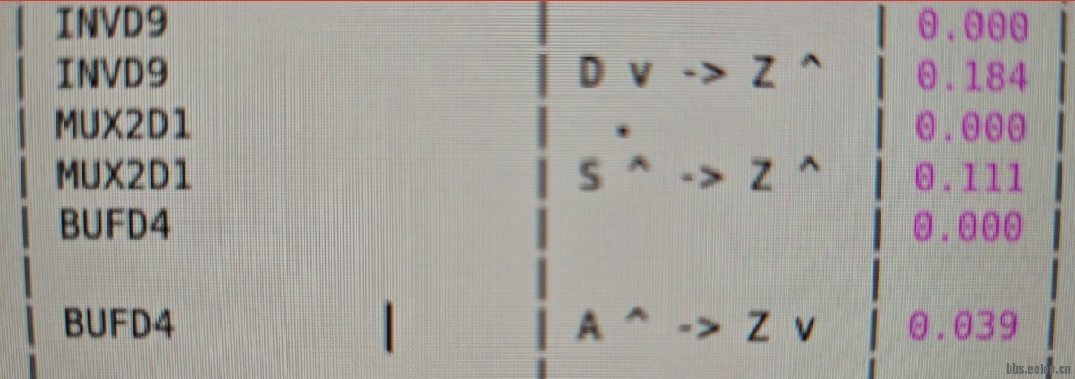

如图,这路径从MUX的S端到Z端工具也会检查吗?我理解的S端作为选择端,信号到达S端应该会停下来,不会穿过S端。

所以时钟路径上,也是会有S端到Z端的检查吗
发表于 2025-9-9 16:20:28 | 显示全部楼层
会啊,s端也会有信号过来,就会有path delay,也就会影响Z端信号送出去的时间,所以就要检查

要不你详细说一下你的理解吧,不然我不知道你钻到哪条胡同里面。
它只是组合逻辑门的一个输入而已,选择器功能上是可以用与或非门替代的,那如果STA吃的是netlist而不是RTL的话,遇到AOI搭的选择器怎么知道它是不是选择器

前面我有看到过一个说S->Z ->reg/D的情况,还没找到有S->Z->reg/CP的情况

时钟穿过S-Z到reg CP 一般是不正常的, 如果时钟展开走这样的path,大概率是mux后面定了generate clk,工具自动识别从S端前面某个寄存器穿过来了。处理的方法一种可以把时钟在前面某个寄存器的Q端stop住,另外一种方法可以把generate clk 定义的时候增加-combo option(如果这个generate clk不是寄存器分频的话)

好的谢谢,从电路上看,在genarate clk前面有一个触发器,有个数字人员说那个不是分频的触发器(另一个说是),genarate clk用的不是-conbiantional 是-div,可能是工具把g clk前面的所有触发器都认成了分频触发器。

为何时钟会传到mux 的Sel 上?
