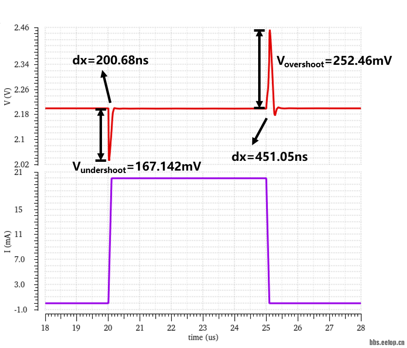

今天面试官对我的tran仿真结果有些异议,他问了我一些数据
输出级FVF的GBW约为5MHz。负载电流跳变是从20mA到100uA,下降沿是100ns,仿真时候的负载电容是20pF,他通过这几个数据估算了一下上冲
请问一下怎么估算??

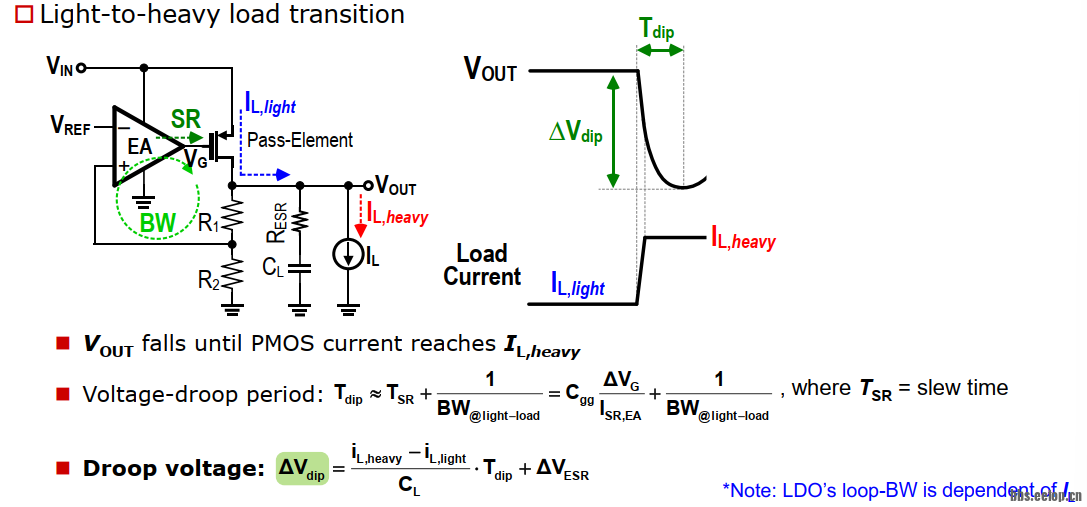

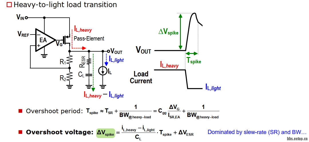

发表于 2025-9-8 22:33:54 | 显示全部楼层
粗略算了一下,你这个确实不太合理

 楼主| 发表于 2025-9-9 16:34:19 | 显示全部楼层
Vawell 发表于 2025-9-8 22:33
粗略算了一下,你这个确实不太合理
您给的这个计算我也看过,也很疑惑,现在就是仿真和理论估算对不上
发表于 2025-9-9 16:43:21 | 显示全部楼层
没什么不合理的,都是根据ldo 结构case by case的。
 楼主| 发表于 2025-9-9 16:54:47 | 显示全部楼层
粗略算了一下,你这个确实不太合理
而且您提供的这个资料里面的分析,是认为iLoad瞬间阶跃上去的吧?
仿真的时候iLoad是设置了一个上升沿
我理解的是iLoad以一定速率在上升,功率管栅极以一定压摆率在下降使得功率管中的电流追赶iLoad的变化,直到相等,Vout下降到最低
这样有“追赶”的情况不知道该怎么估算?
