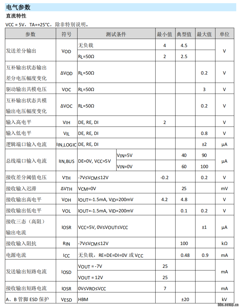

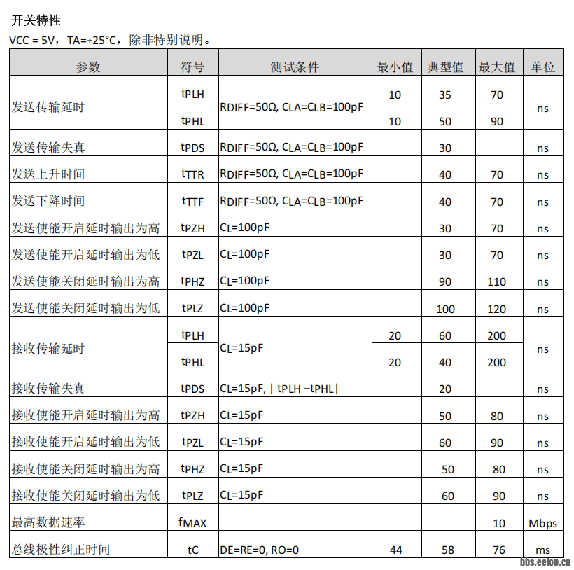

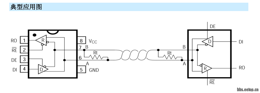

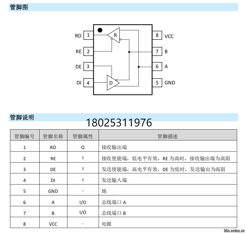

MS1585/MS1585M/MS1585D 是一款半双工、自适应总线极性、±20kV ESD、可应用于 RS-485 通信系统的收发芯片,传输和接收速率可高达 10Mbps。片内集成的瞬态保护功能保护器件不受 IEC61000 静电放电(ESD)和瞬态放电(EFT)的影响。此器件具有宽的共模电压范围,适合于长电缆运行的多点应用。
主要特点:
• 总线引脚保护
±20kV 的人体模型(HBM)保护
±12kV IEC61000-4-2 接触放电
+4kV IEC61000-4-4 快速瞬态突发
• 总线最大连接个数:256
• 76ms 内 A、B 极性纠正
• 数据速率:300bps 至 10Mbps
• 工作电压范围 4.5V-6.0V
• 三态输出
• 兼容其他 485 芯片
