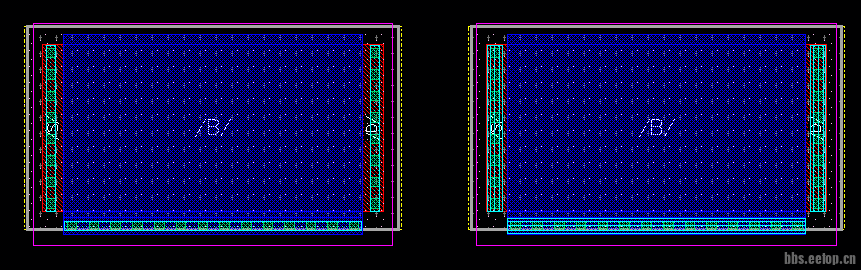

借用了大神的 AddMosM1 脚本https://bbs.eetop.cn/thread-878287-1-1.html,非常好用,但是遇到了一个问题,修改了器件的parameter,自动添加了 Gate Connection,然后运行脚本,S,D,gate上面都会生成M1,如果不需要gate上面生成M1,请问怎么修改脚本呢?谢谢!

 楼主| 发表于 2025-9-8 09:54:34 | 显示全部楼层
左边是未生长M1的mos
发表于 2025-9-8 10:47:48 | 显示全部楼层
如果pdk单元里面的金属是带net信息的,只需要把最后那条if的检测条件改改,除了检测lpp外,还检测net就行了。如果不带net信息,需要通过运算去除与多晶有交叠的金属
发表于 2025-9-8 11:07:20 | 显示全部楼层
gate cont 关掉应该可以
发表于 2025-9-8 11:27:45 | 显示全部楼层
我有个思路是根据器件方向,排除掉gate方向的M1的rect(定义rect长边为其方向)。一般的管子应该都可以解决,但是skill改动蛮大的。
 楼主| 发表于 2025-9-8 11:42:49 | 显示全部楼层
acrofoxAgain 发表于 2025-9-8 10:47
如果pdk单元里面的金属是带net信息的,只需要把最后那条if的检测条件改改,除了检测lpp外,还检测net就行了 ...
如果if检测条件加上 能提取出来“M1”和“OD” 交叠的“M1”的语句,是否也可行?无奈skill语法能力有限,只找到了 dbGetOverlaps() 函数,请大神助我,谢谢!
发表于 2025-9-8 12:46:51 | 显示全部楼层
Siman2000 发表于 2025-9-8 11:42
如果if检测条件加上 能提取出来“M1”和“OD” 交叠的“M1”的语句,是否也可行?无奈skill语法能力有限 ...
没有直接检测是否交叠的语句,但是可以有运算。Overlap那个是粗略检测,只看bBox。
如果不带net信息,可以这个思路:用程序里这个方法将M1 copy到当前cellView中的y0层,并将结果记录到一个list中,我把它叫M1Shapes。把多晶copy到当前cellView的y1层,并将结果记录到另一个list中,我把它叫PolyShapes,然后用dbLayerOutside得出M1Shapes去掉与PolyShapes有关系的图形,结果保存到M1层,再删除临时数据。
发表于 2025-9-8 14:30:00 | 显示全部楼层
可行 使用这个函数 bbox使用od的 再对得到的数据进行筛选 筛选过程可以参考alignviatonet 这个脚本是用来收线头的 直接搜索就行
或者你可以再对所有得到的m1 因为他们都是path 可以根据points来判断方向 删除横向的即可
