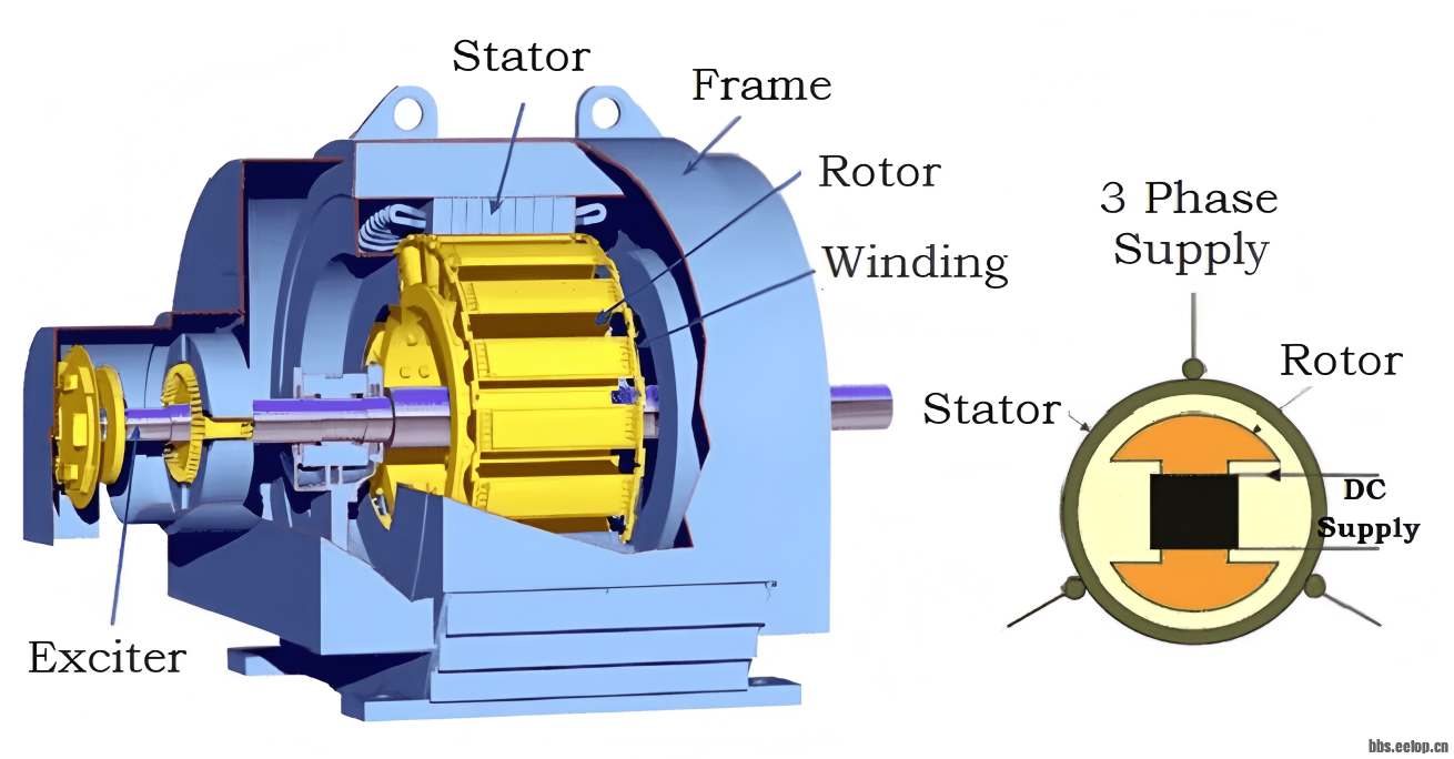

1. 三相全桥逆变器在电机驱动中的作用1.1 逆变器在电机控制中的核心功能 wKgZO2i9nE6AFUtaAAMaKEE7lIw028.png 三相逆变器是现代交流电机驱动系统的核心,其基本功能是将直流电源(通常来自电池或整流后的交流市电)转换为可变电压和可变频率的三相交流电。这种转换是通过控制逆变器中六个功率开关器件(即三相全桥拓扑)的开关时序来实现的。对于机器人手臂这类需要高精度、高动态响应的应用,逆变器必须能够对电机的扭矩和速度进行精确控制。三相全桥逆变器拓扑以其优异的控制性能和高功率承载能力,成为实现此类高性能电机驱动器的首选方案 。该拓扑由三个独立的半桥组成,每个半桥负责驱动电机的一相,通过精确的脉宽调制(PWM)控制,可以生成所需的正弦电流波形,从而实现对电机转速和转矩的平滑控制。

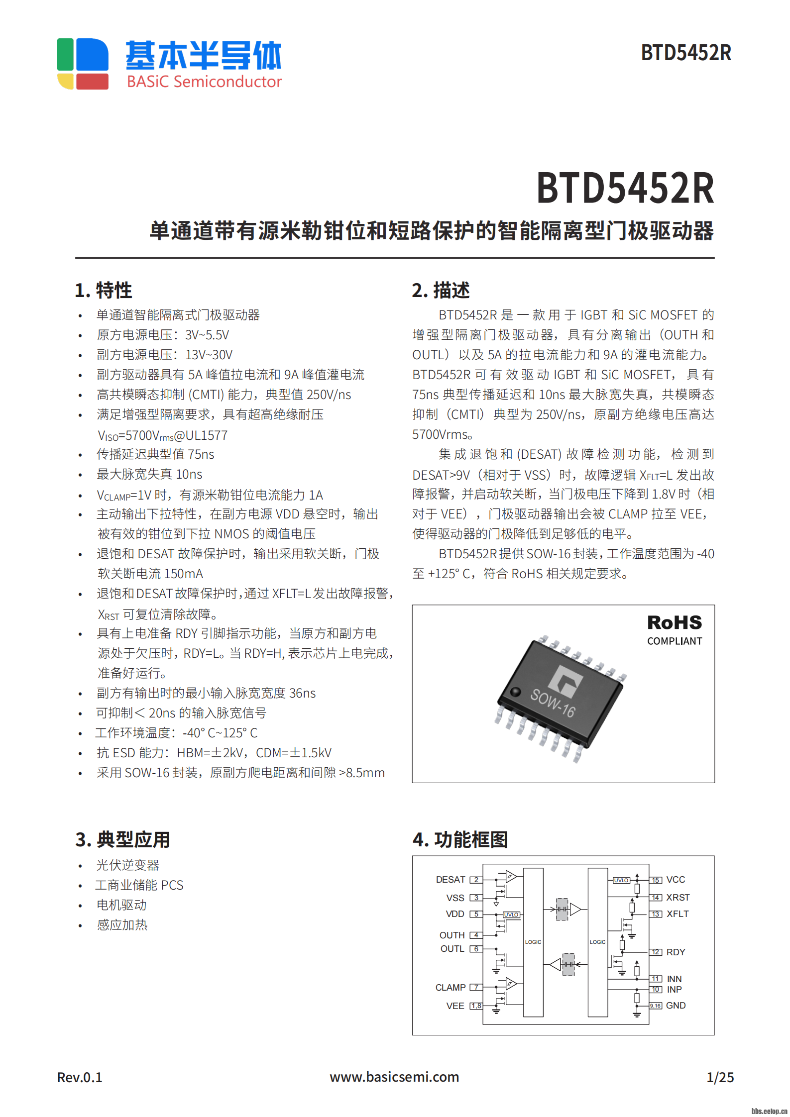

2.2 BTD5452R隔离型栅极驱动器:智能的控制中枢2.2.1 驱动能力与器件匹配
BTD5452R的驱动能力与B3M010C075Z的栅极电荷特性完美匹配 。B3M010C075Z在-5V/+18V的栅极电压摆幅下的总栅极电荷 (  QG​) 约为220 nC 。BTD5452R的副边驱动器具备5A的峰值拉电流和9A的峰值灌电流 。这强大的峰值电流能力足以在极短时间内对B3M010C075Z的栅极电容进行充放电,确保器件的快速、可靠开关。
2.2.2 增强型隔离与瞬态抑制
电机驱动器工作在高压、高噪声环境中,隔离驱动器的高隔离性能至关重要。BTD5452R提供了高达5700Vrms的超高绝缘耐压,符合UL1577增强型隔离标准,确保了控制侧与功率侧之间的安全隔离 。其高达250V/ns的典型共模瞬态抑制(CMTI)能力,使其能够有效抵抗SiC MOSFET快速开关时产生的高dv/dt瞬态电压,防止因共模噪声导致的栅极驱动信号失真或误触发 。
2.2.3 分裂电源与有源米勒钳位的协同保护
BTD5452R支持分裂电源供电,其副边电源电压(VDD到VSS范围为13-30V,VEE到VSS范围为-15V到0V)可以为B3M010C075Z提供-5V/+18V的推荐栅极驱动电压 。提供负栅极电压是一个重要的设计考量,它能够将SiC MOSFET的栅极电压在关断时钳位至负电平,从而在关断状态下提供更强的抗干扰能力,确保器件可靠关断。
在半桥拓扑中,当一个开关(例如下管)关断时,另一个开关(上管)的开通会产生一个非常高的dv/dt。这个高dv/dt会通过关断中的下管的米勒电容 (CGD​) 耦合电流,该电流如果流过栅极驱动回路的寄生阻抗,可能会使栅极电压升高,甚至导致器件意外导通,造成上下管直通,发生灾难性故障。BTD5452R的有源米勒钳位功能正是为此而设计 。当栅极电压下降到低于1.8V(相对于VEE)时,米勒钳位功能激活,将栅极引脚与负电源VEE之间建立一个低阻抗通路,可吸收高达1A的米勒电流 。这一机制与负栅极电压协同工作,形成了双重保护:负电压将器件牢牢地钳位在关断状态,而有源米勒钳位则提供了一个强有力的低阻抗路径,主动地吸收任何试图升高栅极电压的米勒电流,从根本上消除了“米勒效应”导致的误导通风险。
3. 核心保护:全面的退饱和保护机制分析本节详细阐述BTD5452R的核心安全功能——退饱和(DESAT)短路保护机制,解释其工作原理及其在保护昂贵SiC MOSFET中的关键作用。
3.1 短路检测(DESAT)原理 wKgZPGi88f2AV6MsAAC0KW0z-9Y313.png 在正常工作状态下,SiC MOSFET的导通电阻极低,其漏-源电压 (VDS​) 也非常小。当发生短路故障时,流经器件的电流会急剧上升,远远超过其正常承载能力。这会导致SiC MOSFET从饱和区进入线性区,其V_{DS}会因高电流而突然飙升至一个较高的电压。BTD5452R的DESAT引脚正是通过一个高压二极管和电阻网络持续监测SiCMOSFET的漏−源电压。当DESAT引脚上的电压(相对于VSS)超过9V的阈值时,内部逻辑即刻触发故障报警。这种基于V_{DS}监测的退饱和检测机制是一种快速、可靠的短路检测方法,能在故障电流上升到破坏性水平之前迅速做出响应。
3.2 软关断序列:安全的退出路径在发生灾难性短路时,电流在极短时间内可达数千安培。此时,功率回路中不可避免的寄生电感 (Lstray​) 会成为致命的威胁。如果栅极驱动器采用传统的“硬关断”方式(即立即拉低栅极),由此产生的di/dt将极其巨大,从而在器件两端产生一个毁灭性的电压尖峰,其大小为Vspike​=Lstray​⋅di/dt。鉴于B3M010C075Z的高di/dt能力,这个尖峰电压很容易超过其750V的额定电压,导致器件雪崩击穿并永久失效。
BTD5452R的软关断(Soft Shutdown, STO)功能是一种智能的应对方案 。当DESAT故障被触发后,BTD5452R不会立即切断栅极,而是启动一个受控的、低电流的关断过程,其峰值灌电流仅为150mA 。这一设计选择显著地降低了  di/dt,从而将电压尖峰限制在一个安全水平内,避免器件因自毁而损坏。这是在速度与安全之间进行的关键权衡,它确保了在最恶劣的短路条件下,昂贵的SiC MOSFET能够得到有效保护。
3.3 故障报告与复位逻辑
BTD5452R的故障保护机制是一个完整的系统。当DESAT故障发生时,芯片通过XFLT引脚向主控侧发出低电平报警信号,并阻止任何逻辑输入信号继续驱动器件 。同时,芯片会激活一个约5us的“静音”期,在此期间,故障状态被锁定 。
BTD5452R的RDY引脚在此过程中起到了关键的系统联锁作用 。BTD5452R的数据手册明确指出,当RDY引脚处于低电平(表示电源欠压或有故障)时,即使通过XRST引脚尝试复位,也无法清除故障。只有当电源稳定,RDY引脚恢复到高电平后,芯片才允许通过XRST引脚上的低电平脉冲进行故障复位 。这种设计是一种重要的安全互锁机制,它防止了在电源不稳定或故障尚未真正清除的情况下,因错误的复位信号而导致系统重新使能并可能再次发生故障,从而确保了系统在重新启动前处于一个安全、稳定的状态。
