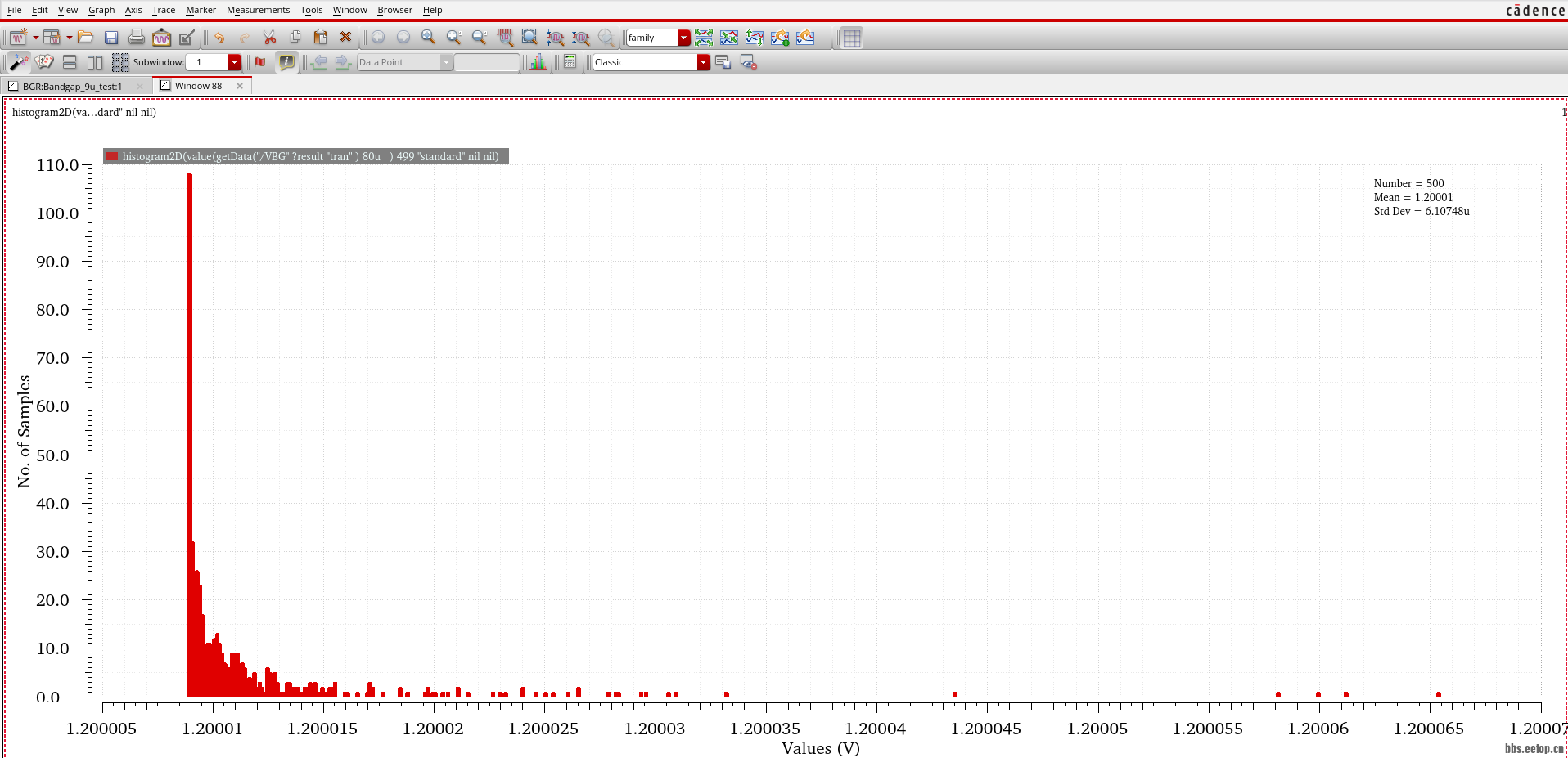

跑出来的直方图不符合正态分布,请问大家有遇到过吗?
器件库已经替换成了mc器件,用的工艺是smic018
 楼主| 发表于 2025-9-7 20:34:49 | 显示全部楼层
仿真波形是这个
发表于 2025-9-7 20:46:07 | 显示全部楼层
你这个应该是没有MC,估计还是正常的管子模型
 楼主| 发表于 2025-9-8 11:06:14 | 显示全部楼层
请问是需要将原理图中的管子也替换成mc的器件才可以仿真吗?
发表于 2025-9-8 12:00:48 | 显示全部楼层
是的
