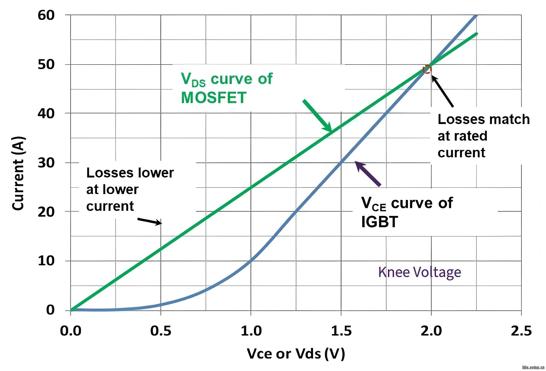

导通特性方面,SiC MOSFET与IGBT的输出曲线存在显著差异。SiC MOSFET的导通特性更接近一个电阻,其导通电阻$R_{DS(on)}$随电流线性变化 。相比之下,IGBT则表现出明显的“膝点电压”(Knee Voltage)特性,即在导通后存在一个固定的压降 。这种技术上的差异,导致两种器件在不同电流条件下的导通损耗存在“盈亏平衡点” 。在电流较小时,SiC MOSFET的导通损耗更小;而在电流较大(超过曲线交点)时,IGBT的导通损耗可能更具优势 。然而,对于工业机器人而言,其典型的运行工况并非长时间的高功率运行,而是频繁的启停、加减速和低负载运行。在这种情况下,SiC在低电流下的低导通损耗和无拖尾电流的开关损耗优势将得到最大化发挥,使得它在综合效率上远超IGBT。

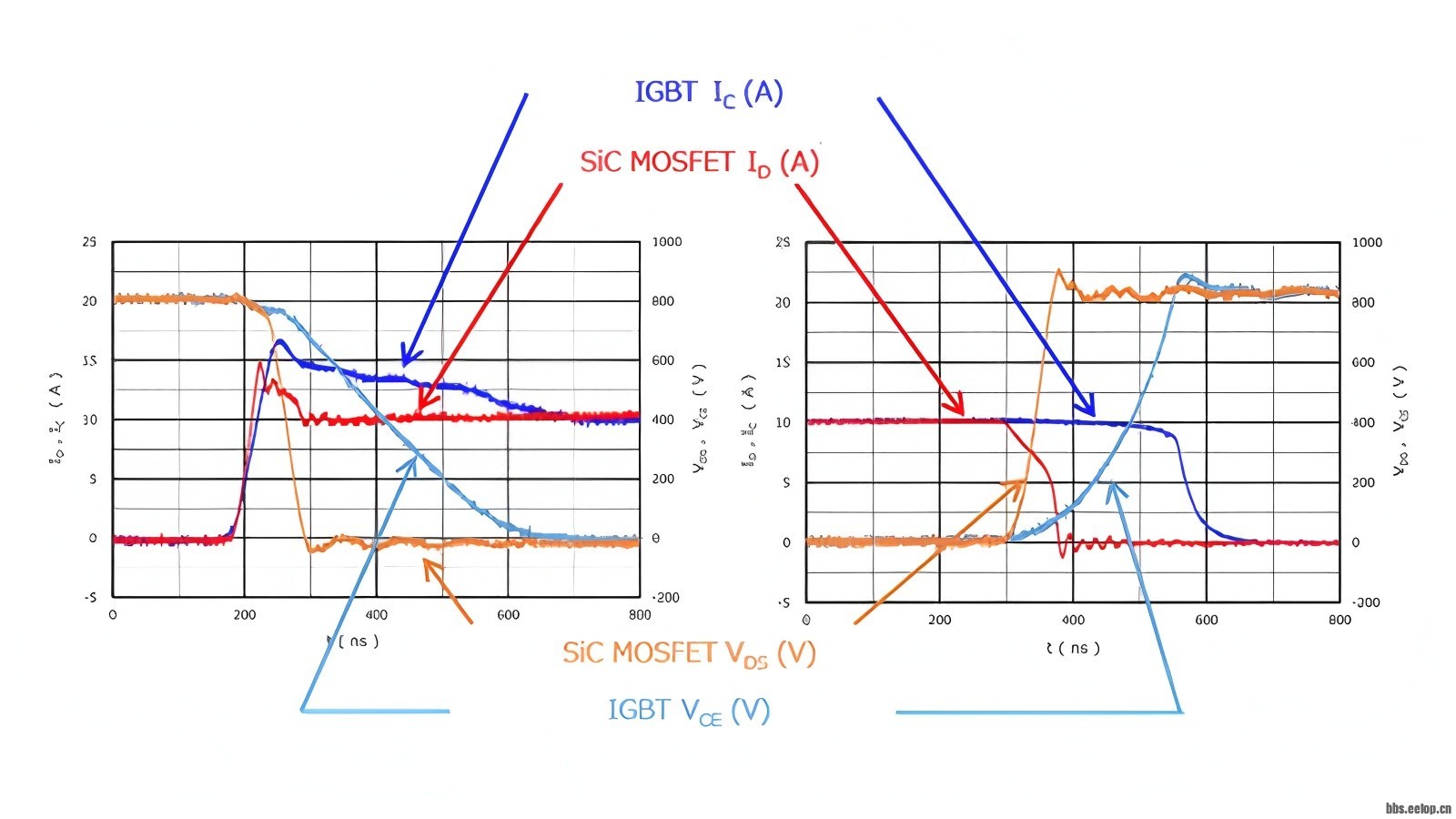

超低开关损耗是SiC相较于IGBT最突出的优势。由于SiC MOSFET是一种单极性器件,其关断过程不依赖于少数载流子的复合,因此从根本上杜绝了IGBT的拖尾电流现象 。这使得SiC的开关速度极快,开关损耗也显著降低。根据实际测试数据,采用SiC MOSFET替换IGBT后,总损耗可降低5.9W,降幅高达41% 。在相同功率等级下,SiC模块在19kHz工作频率下的功率损耗比IGBT模块降低了50% 。这种低损耗特性直接使得SiC能够工作在远高于IGBT的频率。例如,SiC模块可以在48kHz频率下工作,而其损耗仍然低于IGBT模块在19kHz下的损耗 。

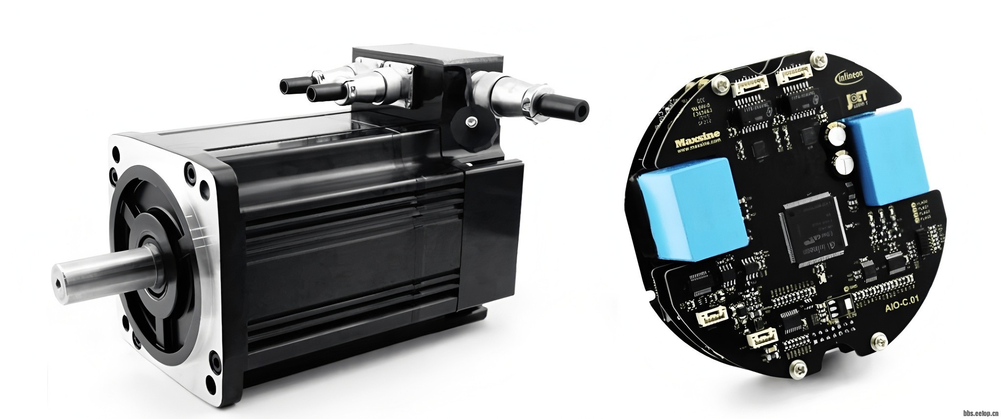

wKgZO2i6B6WAdsTyAAZlaQA47Pc376.png 多个实际案例证明了SiC在提升功率密度方面的优势。与同等额定功率的IGBT设计相比,基于SiC的转换器模块功率密度可高出数倍,例如从19.8 kW/L提升至72.5 kW/L 。另一个案例显示,一个集成了SiC模块的伺服驱动器,其功率密度可达到5.7 kW/L,并能够在高达100kHz的开关频率下输出30A的有效值电流 。这种高功率密度的实现,直接驱动了伺服系统设计的革命性变革,例如  嵌入式伺服驱动器的出现 。
wKgZPGi6B6yABcbvAAS3s0mZniE336.png 嵌入式驱动器将伺服驱动器直接集成到电机内部,消除了外部驱动柜和冗长的连接线,极大地简化了机器人的布线和结构,降低了整体重量和体积。这种设计对于与人近距离协作的协作机器人和对空间、重量敏感的移动机器人至关重要 。嵌入式驱动器的普及,意味着未来的机器人本体制造商可能会更多地采购高度集成的“电机-驱动器”一体化模组,而非单独的电机和驱动器,这将简化装配、缩短调试周期,并降低系统集成商的整体成本。

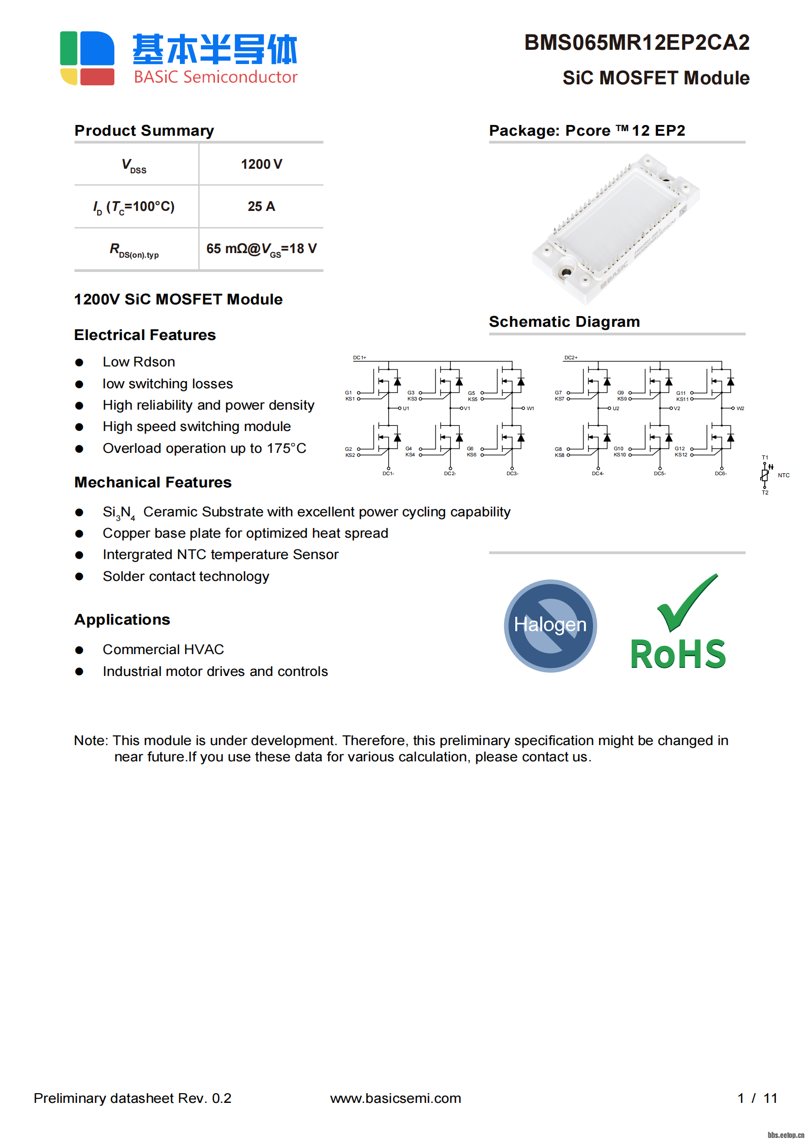

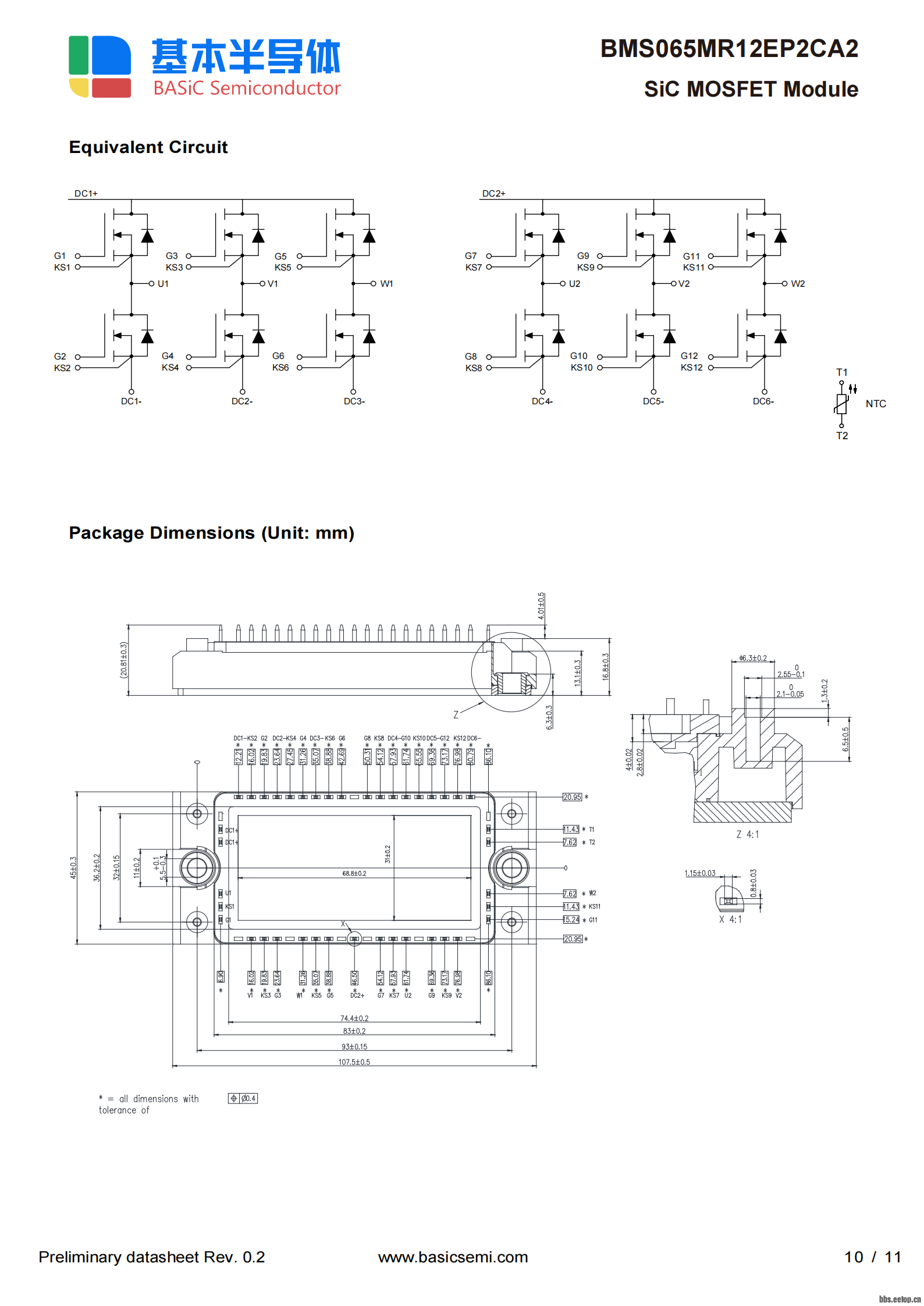

倾佳电子代理的基本半导体(BASiC Semiconductor)的BMS065MR12EP2CA2是一款典型的SiC MOSFET功率模块,其技术参数和设计理念充分体现了上述SiC技术优势在工业应用中的实践 。该模块的关键电气特性包括:

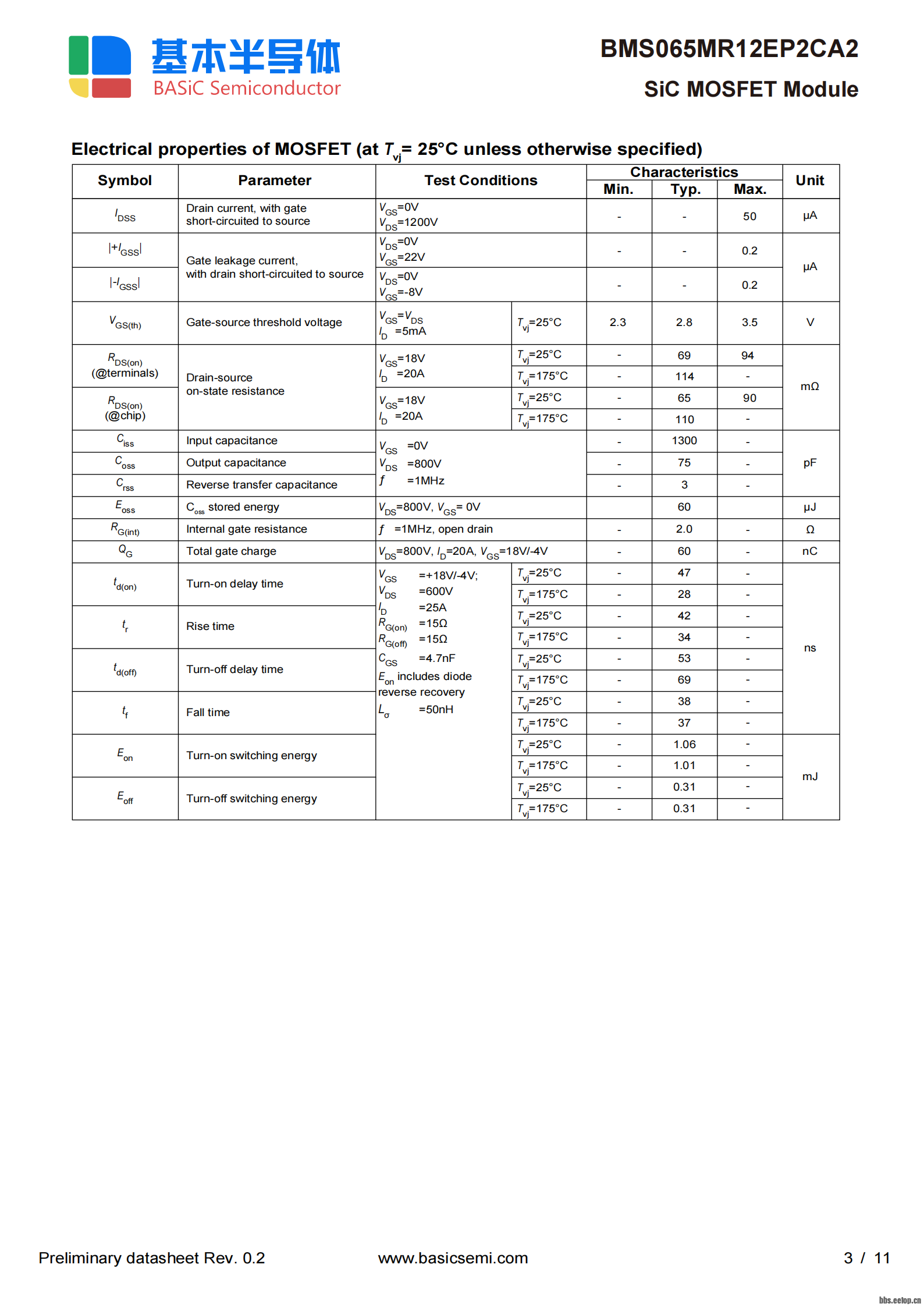

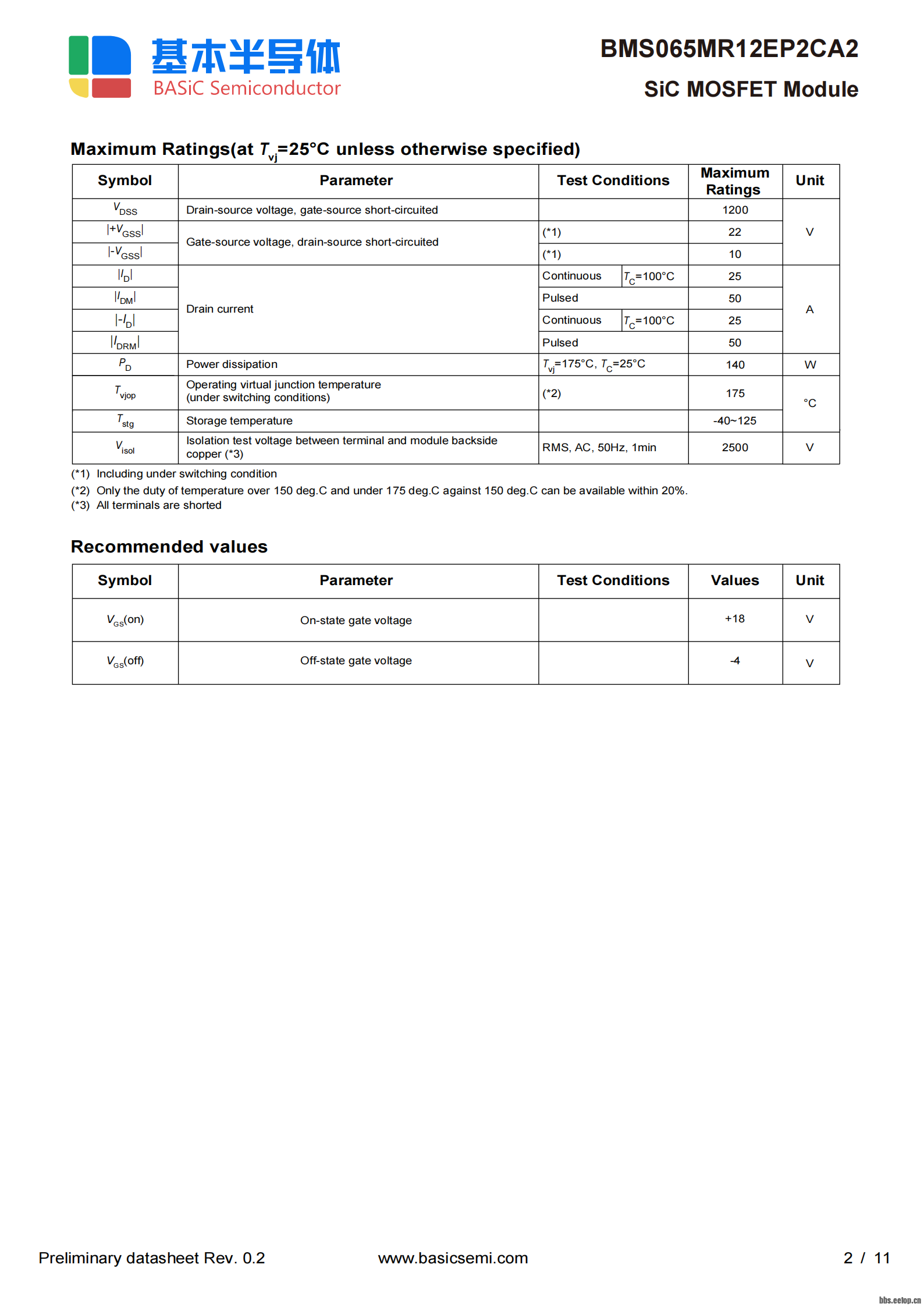

wKgZO2i6CMKAWrsLAAWYMOwzdE4121.png wKgZO2i6CMKAZ2qKAAOlVTWYoh4584.png wKgZPGi6CMKAJJRWAAUm7fkMgYc320.png wKgZPGi6CMKATjdLAAOlVTWYoh4976.png 耐压:1200V的漏-源电压(V_{DSS})和18V的栅-源电压(+V_{GSS}) 。这使其适用于中高压工业电机驱动应用。
低导通电阻:在T_{vj}=175^{\circ}C时,典型导通电阻为65mΩ 。这一低电阻特性确保了在导通状态下的低能量损耗。
低开关损耗:在T_{vj}=175^{\circ}C时,导通开关能量(E_{on})为1.01mJ,关断开关能量(E_{off})为0.31mJ 。这些数据表明了其在高速开关条件下的优异性能。
高可靠性与高功率密度:该模块专为高可靠性、高功率密度应用设计,支持高达175°C的过载运行温度 。
除了电气特性,该模块的机械与热特性也为工业应用提供了坚实保障 :
陶瓷衬底:采用氮化硅($Si_{3}N_{4}$)陶瓷衬底,提供了出色的功率循环能力 。
铜基板:带有铜基板,用于优化热量扩散,确保高效散热 。
集成温度传感器:集成了NTC温度传感器,为系统提供了实时的温度监控能力,进一步保障了运行的可靠性 。
下表总结了该模块的部分关键电气参数:
参数符号参数名称典型值单位备注
$V_{DSS}$漏-源电压1200V-
$R_{DS(on).typ}$导通电阻65mΩ$@V_{GS}=18V, T_{C}=175^{\circ}C$
$E_{on}$导通开关能量1.01mJ$@T_{vj}=175^{\circ}C$
$E_{off}$关断开关能量0.31mJ$@T_{vj}=175^{\circ}C$
$t_{rr}$反向恢复时间65ns$@T_{vj}=175^{\circ}C$
$R_{th(j-c)}$热阻(结到壳)0.80K/W-
$L_{\sigma}$模块杂散电感30nH-
$T_{vj.op}$运行结温175°C-导出到 Google 表格
4.2 模块在工业机器人伺服电控中的应用适配性分析 wKgZPGi6CKeAXpY1AAUjtFM3a98378.png 根据该模块的产品摘要,其推荐应用明确包括工业电机驱动和控制 。其1200V的耐压和25A的持续电流能力,使其非常适合用于中高功率工业机器人的关节驱动 。此外,该模块的关键性能指标,例如极低的开关能量(  $E_{on}$和$E_{off}$)和纳秒级的反向恢复时间($t_{rr}$),表明其能够支持高频开关,从而满足工业机器人对高动态响应和高控制带宽的严格要求。集成的NTC温度传感器和优化的散热设计,进一步增强了模块在严苛工业环境下的可靠性,确保其能够在高负荷、长时间运行的工况下稳定工作。
