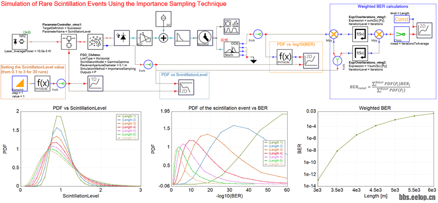

仿真示例 - FSO 链路中的罕见闪烁事件
仿真示例详细展示了在自由空间光(FSO)链路中,利用大气信道模型通过重要性采样技术来模拟统计上罕见的闪烁事件,通过这种方法,可以模拟由用户定义的闪烁引起的功率波动,通过对这些闪烁事件的概率进行加权求和,可以计算出总的误码率。
另一个仿真示例模拟了带有前向纠错编码(FEC)的FSO GEO馈线链路,着重展示了链路预算分析,并探讨了使用FEC前后的系统性能差异。
