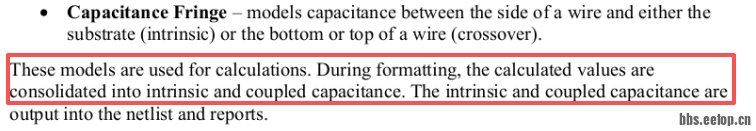

pex提参中nearbody,fringe,plate电容是如何被计算为intrinsic和coupled电容的?calibre提出nearbody,fringe,plate电容并分别整合为intrinsic和coupled电容的算法是什么?是否有文档可以查询?
这几天在看calibre的相关manual,同时也在对比三个foundry的PDK,在提取M=1,finger=1相近反相器电路设计的C+CC寄生参数时,其中一个foundry(foundry_1)很难提取出C(也即intrinsic电容,对SUB-GND的电容),其余两个foundry的C(DSPF格式的pex.netlist里为cg_xxx)与CC同量级且和线长(area)正相关,因此想了解一下intrinsic电容是怎么提的,各家PDK提参的方式不一样会不会出问题,随后便遇到了遇到上述问题。

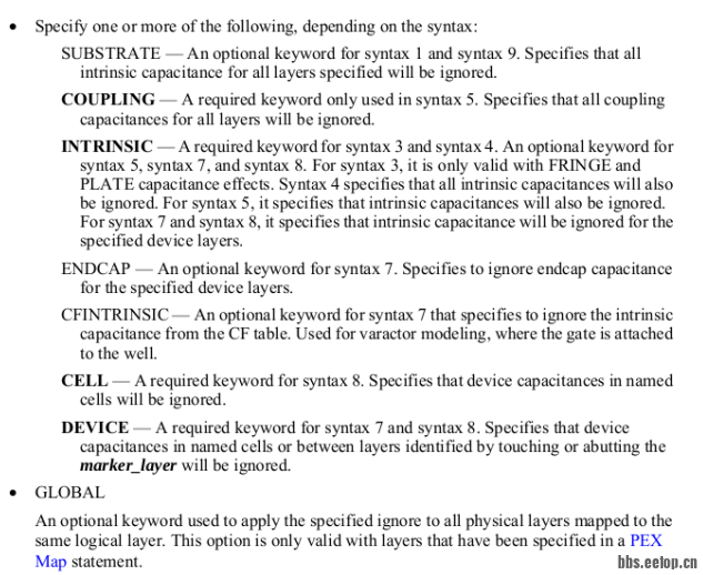

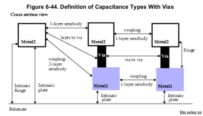

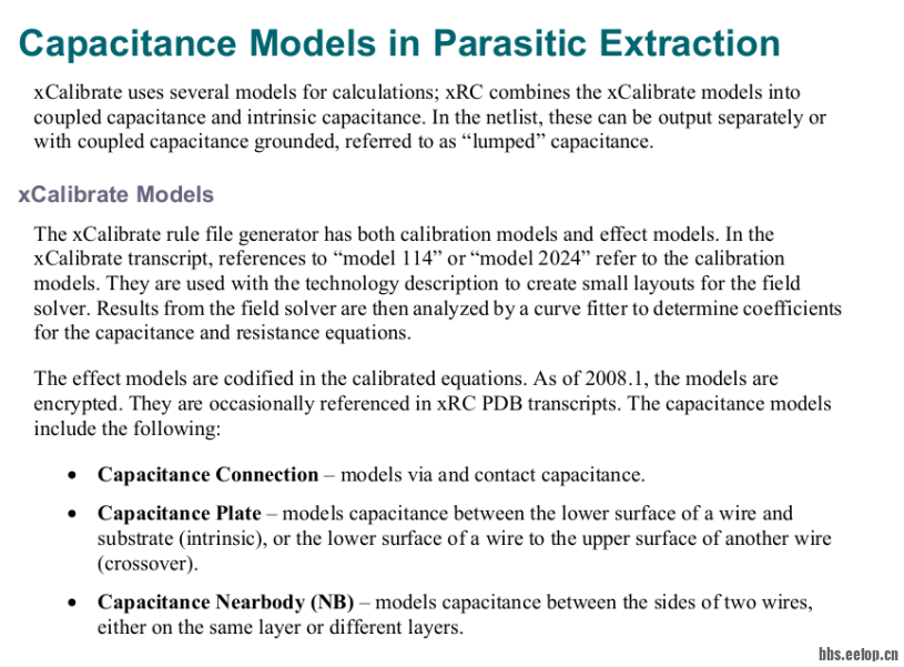

calibre xrc user's manual如下图c1,c2所示,图c2中明确表示根据nearbody,fringe,plate电容模型计算出电容后,根据计算的值整合为intrinsic电容和coupled电容。

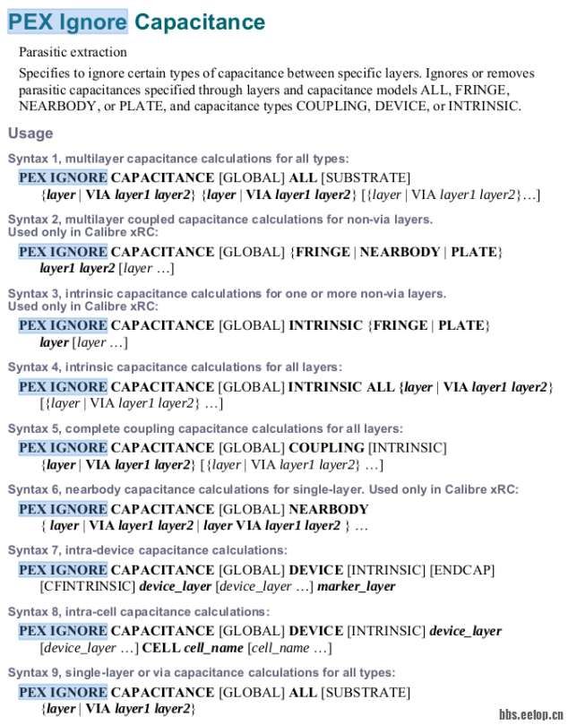

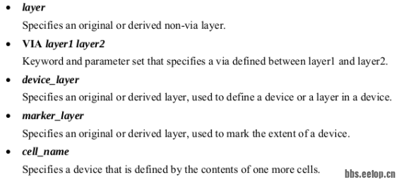

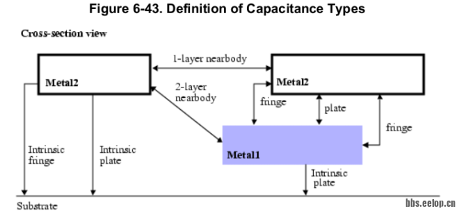

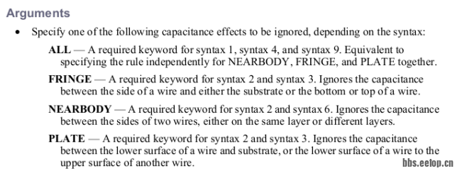

Standard Verification Rule Format (SVRF)Manual中的电容定义如图ct1和ct2所示,同一manual下的PEX语句如图cr1所示,其对应options定义如图co1,co2和co3所示。

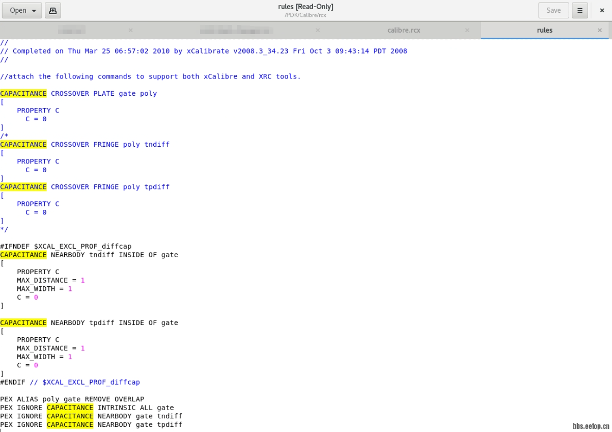

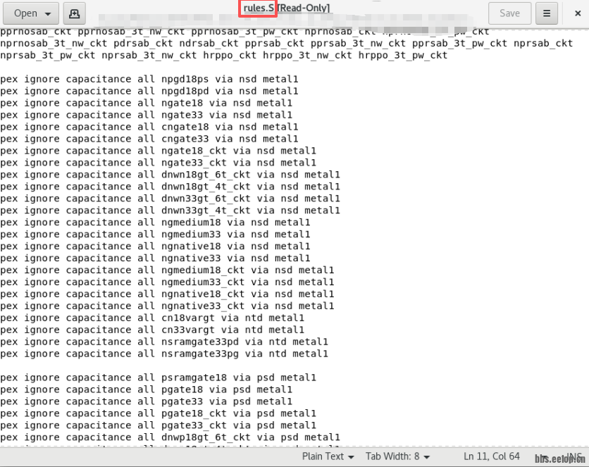

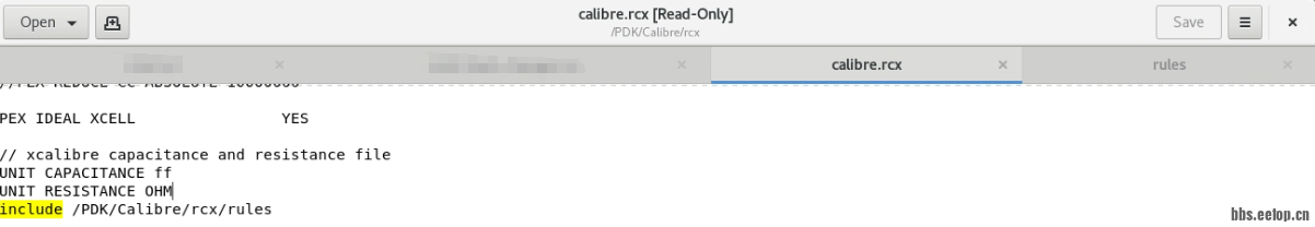

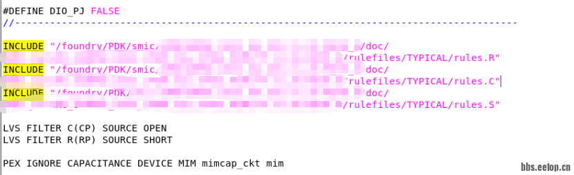

同时也附上不同PDK的xrc include rule部分语句图片(这个可能是影响提intrinsic和coupled电容的差异,也可能是各家PDK避免电容重复提取的不同寄生电容整合方式),foundry_1对应为图foundry1_1和foundry1_2,foundry_2对应为图foundry2_1和foundry2_2。
