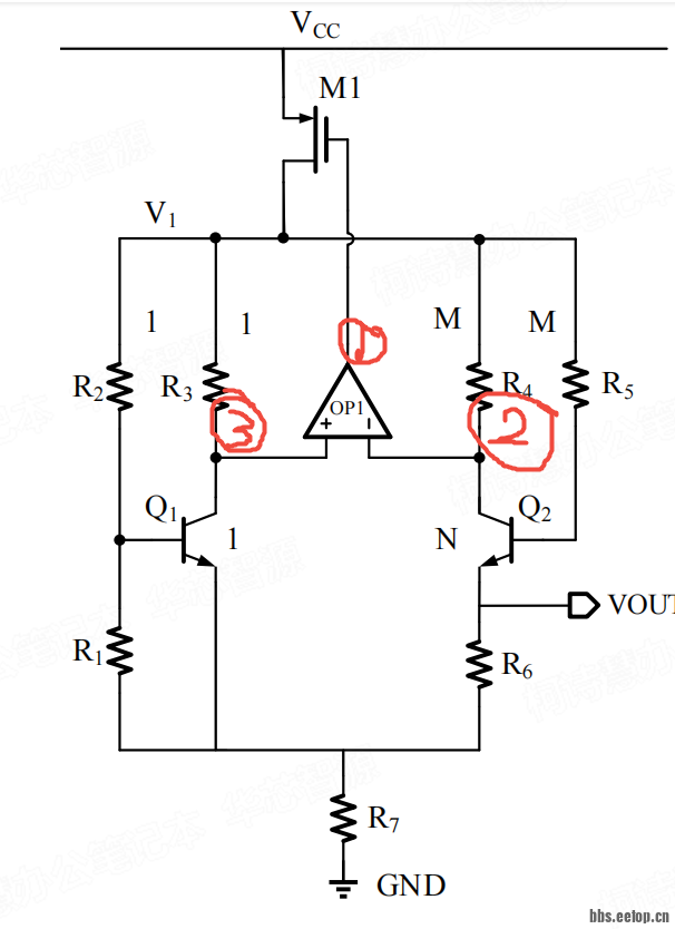

最近在做带隙,看到了一个如下的结构,这种结构明显会存在两个比较靠近的节点①和节点②,节点①处于低频,因为运放的输出阻抗一般都会很高,节点②因为BJT管Q2有N个,因此节点②的电容也不会很小,也就是说节点②也会有比较低频的极点。那么这种频率要怎么补偿呢?

你可以在运放输出和V1之间加米勒补偿,主极点应该在1处。调零电阻大概率也是要加的,电阻大小决定零点位置,一般是靠近次级点(理想情况是干掉次级点)。
个人建议,你可以先试试行不行。

是的,这样确实能够把频率稳定下来,但是所需的补偿电容比较大。
这个电路的设计者在Q1的基极和运放输出端放了一个补偿电容,不需要用到太大的电容就可以把频率补偿做得很好,不明白为什么会这样,电路是项目传承下来的,也找不到设计者能够问他原理了。

从电流的角度直观分析,补偿电容上的小信号电流会被npn Q1放大β倍,等效运放输出到V1的补偿电容大了很多。
个人理解,不知道对不对。楼主有结果了,可以分享一下
