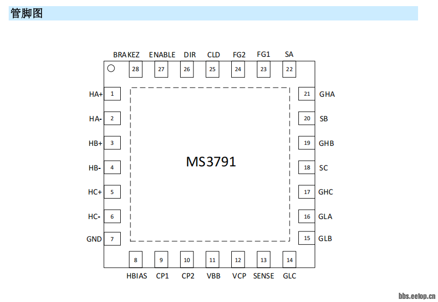

MS3791 是一款三相无刷电机的预驱动芯片,最高工作电压可达 35V,能驱动宽范围的 N 沟功率 MOSFET。芯片具有堵转保护、过温保护以及同步整流等功能。当芯片处于衰减期时,内部同步整流可以通过打开合适的功率管,从而降低功耗。MS3791 提供使能、方向、刹车输入脚,用于控制电流。逻辑输入脚 FG1 和 FG2 可用于测量电机的转动情况.芯片的工作温度范围为-40°C 到 105°C,采用 QFN28 封装。
主要特点:
• 驱动 3 组共 6 个 N 型功率管
• 同步整流,停机模式,低功耗
• 低压保护和过温保护
• HALL 元件输入
• PWM 控制电流,可切换正、反转工作模式
• 死区时间保护
• FG 输出
• 5V 稳压输出
• 锁机检测保护
