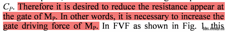

在论文中看到,说“减小MOS管的栅极处连接的电阻,也就是提升MOS管的栅极驱动能力”。
这句话怎么理解呢?什么是MOS管的栅极驱动能力,上面这两句话怎么划等号的呢?

实际上mos的输入阻抗并不是无穷大的,所以电阻会分压,减小了控制id的有效vg

1、核心思路是:
降低栅极电阻------>减少RC时常数(假设mos栅极电容不变)------>栅极的电容充放电速度加快------>驱动能力增加;
2、本质:
驱动电流大小------>电流越大,电容充放电越快;
栅极电阻------>电阻越小,信号传输延迟越低;
栅极电容------>电容值越小,充放电时间越短;
先理解驱动能力是啥,驱动力:从电流看就是能够输出强大的输出电流带动后级电路,以较快速度建立;从电阻看,那必须自己的输出电阻要小(其实输出电流也会随之变大),这样带负载能力越强。最直观的就是你的前级电路,对后级电路的建立速度是加快还是减慢,如果你改变了某个参数后是加快后级电路的建立速度,那就是增强驱动力;反之亦然。建立速度可以理解为一个方波的从0到1过程中,10%-90%VDD的时间,这个时间因为你增强驱动力会减少、也就是建立时间变快。总之,可以从很多角度去理解这个。
所以,mos的栅极电阻小了,电容充放电速度加快,mos的建立时间会快,驱动能力增加,这样讲也可以。
