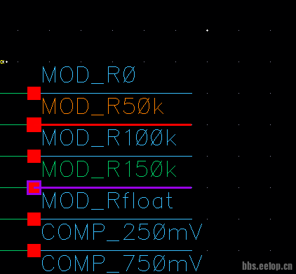

电路点亮走线之后,线和名颜色不一致如何解决?大家有遇到这种情况吗
发表于 2025-8-27 08:57:27 | 显示全部楼层
修改display文件,将layer  y0~y9  drawing 的fill color 和outline color 改成一样

感谢回复,我是这样设置的,但是显示还是不对

明白了,感谢你的回复,问题已经解决
