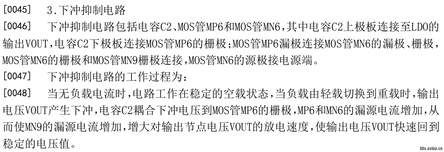

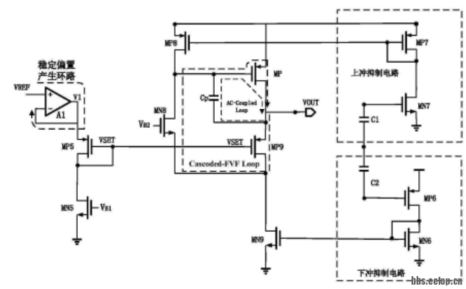

上边是一个FVF LDO的原理图,其中包含了下冲抑制电路,但是关于这个下冲抑制电路的工作原理我不是太理解,其工作原理在原文中是这样描述的:
原文中说到下冲抑制电路在下冲时,会增大MN9的电流,来增大对输出节点电压VOUT的放电速度,使输出电压VOUT快速回到稳定的电压值。
但是增大对输出节点电压VOUT的放电速度不是会减小输出电压值么?这会抑制下冲么?
一种基于FVF的三环路无片外电容LDO电路.pdf (752.94 KB , 下载次数: 18 ) 这是原文专利的pdf
发表于 2025-8-26 14:03:22 | 显示全部楼层
会增大MN9的电流,目的应该是把功率管MP的栅极拉低,从而把输出拉高,因为这个电流明显往左边MN8低阻方向走。
 楼主| 发表于 2025-8-26 14:36:36 | 显示全部楼层
迷路大脸猫 发表于 2025-8-26 14:03
会增大MN9的电流,目的应该是把功率管MP的栅极拉低,从而把输出拉高,因为这个电流明显往左边MN8低阻方向走 ...
原文是写错了吧,感觉您的这个解释更能说服我。
