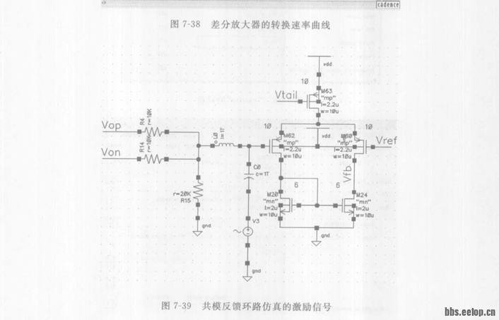

Riching 发表于 2025-8-27 10:07
这个CMFB为啥会有R2这个电阻呀,有这个运放的参考资料方便分享吗,这个共模反馈没太看懂
一本参考教材里面的

发表于 2025-9-1 19:55:39 | 显示全部楼层
George_01 发表于 2025-8-28 09:07
pdf太大了,发不出来,是一本叫“模拟集成电路设计与仿真”的参考教材。 ...
如果想要更大PM的话可以考虑增加CC把主极点再往里推一些,或者把增益降点,要调尺寸来调高频极点是不好处理的,特别是寄生电容产生的,收益不会很显著。
