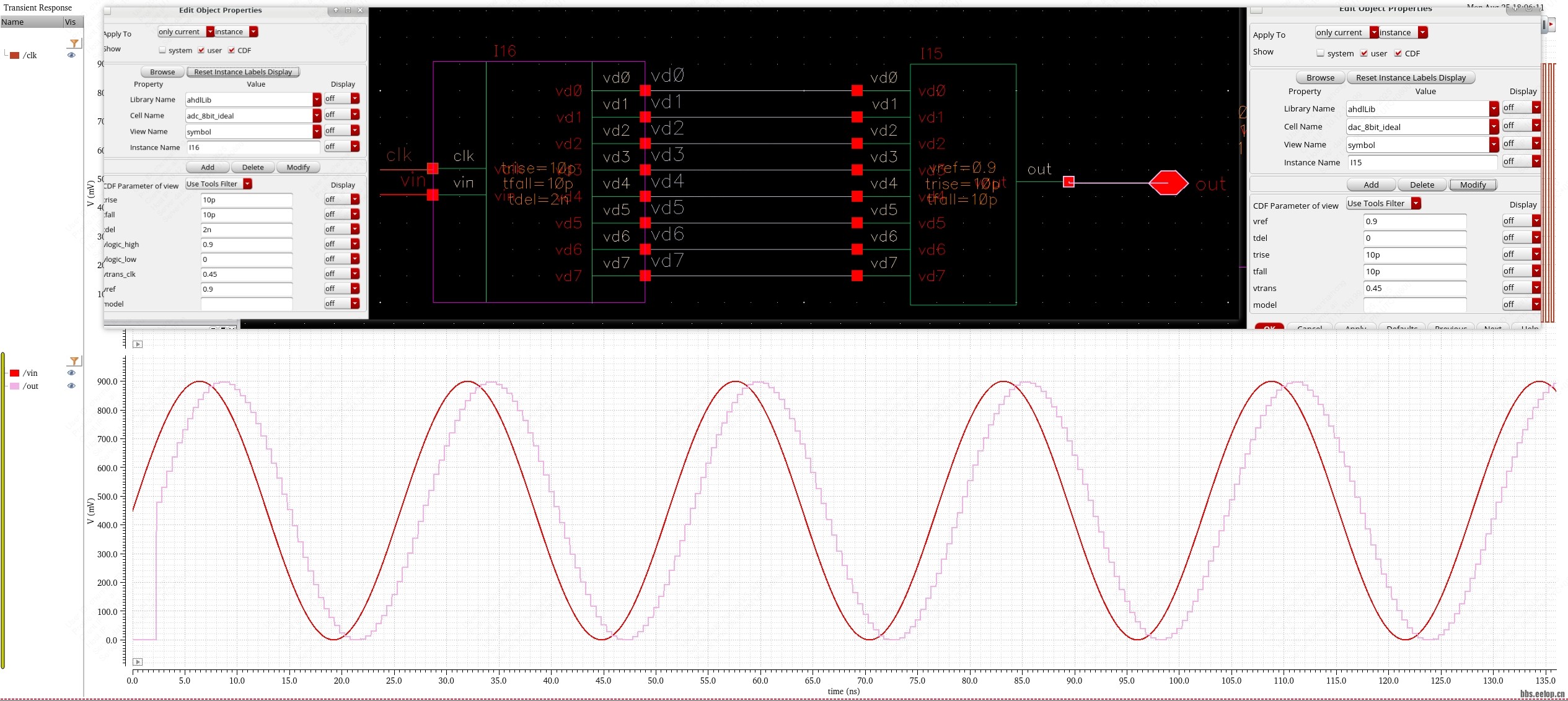

以幅度为0.9V的信号为例子;(仅学习记录)每次太久没用都要想半天怎么设置
输入信号和clk信号的设置
输入信号和clk信号的设置
test beach以及输入输出结果
test beach以及输入输出结果
发表于 2025-8-25 19:12:00 | 显示全部楼层
直接看它的verilogA代码就行,就寥寥几行
