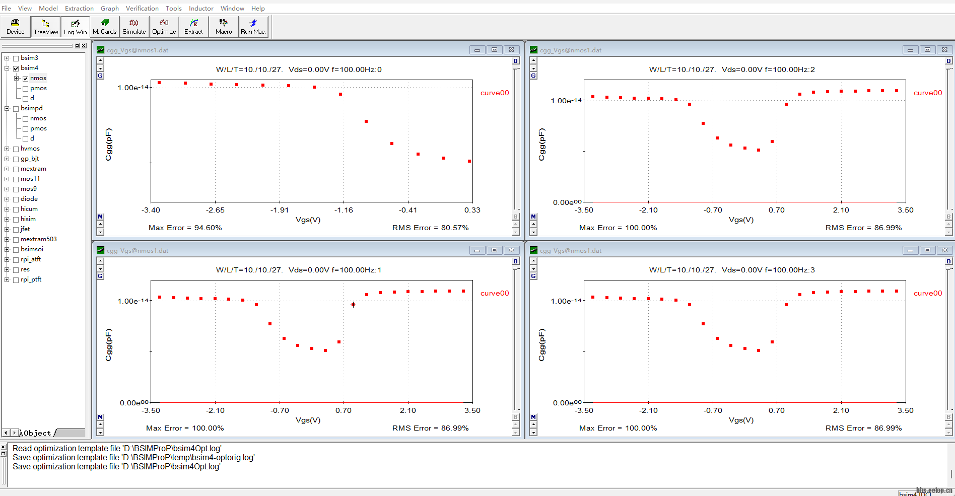

各位大佬,请问一下,BSIMProPlus这个软件只能对I-V特性进行提参吗,C-V和noise可以吗,我弄了个C-V测试数据,但是在提参的时候报错,我想请问一下C-V和noise的测试数据该怎么提参

肯定可以给CV、noise建模。你这组CV数据单位不对吧,Y轴1e-14 pF,太小了
 楼主| 发表于 2025-8-26 10:19:39 | 显示全部楼层
大佬这个有什么文件吗,我把Y轴改成正常大小也提取不了啊
发表于 2025-8-26 10:24:56 | 显示全部楼层
一般安装目录下有example,你可以找找。  你点Optimize看能不能弹出调参窗口,需要再调参窗口改变参数数值
 楼主| 发表于 2025-8-26 10:29:16 | 显示全部楼层
hanzhno 发表于 2025-8-26 10:24
一般安装目录下有example,你可以找找。  你点Optimize看能不能弹出调参窗口,需要再调参窗口改变参数数 ...
好的好的谢谢
