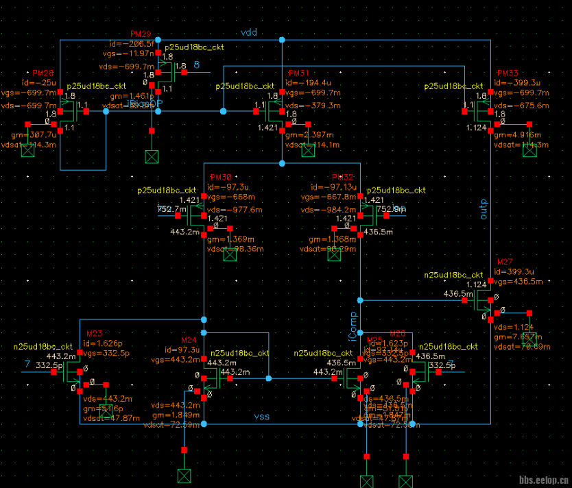

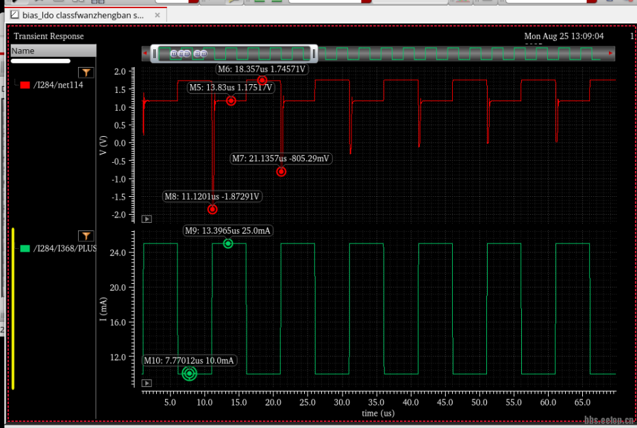

仿真了STB稳定性仿真,在轻载和重载的时候相位裕度和带宽也够,一仿真瞬态就直接爆炸,如图。请问各位大虾这估计是什么原因啊
发表于 2025-8-25 17:23:41 | 显示全部楼层
输出电容多少
发表于 2025-8-25 17:24:25 | 显示全部楼层
环路响应速度太慢了吧 你这负载电流一切输出电压就掉下来了 而且最后稳定下来也不对,轻载或重载下DC工作点偏了吧 环路增益很小了
发表于 2025-8-25 17:25:27 | 显示全部楼层
我看仿真结果,你的LDO的瞬态响应全是靠环路来保证的吗?
发表于 2025-8-25 17:28:43 | 显示全部楼层
adren 发表于 2025-8-25 17:23
输出电容多少
应该存在两种问题:1.驱动能力达不到题主的仿真设定值;2.负载电容应该比较小,瞬态响应更多地依赖于环路响应导致。
 楼主| 发表于 2025-8-25 18:02:53 | 显示全部楼层
输出电容多少
输出电容设置的10pF,但是调到5uf效果也还是很差

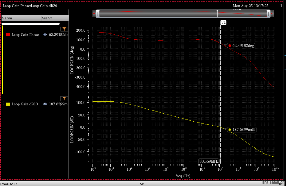

 楼主| 发表于 2025-8-25 18:06:45 | 显示全部楼层
zzzzzz1028 发表于 2025-8-25 17:24
环路响应速度太慢了吧 你这负载电流一切输出电压就掉下来了 而且最后稳定下来也不对,轻载或重载下DC工作点 ...
这是我10ma轻载测的裕度和增益。

发表于 2025-8-25 18:11:36 | 显示全部楼层
llllll123 发表于 2025-8-25 18:06
这是我10ma轻载测的裕度和增益。
输出没加负载电容主极点拉到接近10Hz 密勒补偿电容是不是太大了 现在主极点应该在运放输出 你再看看重载的DC工作点

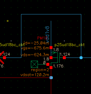

 楼主| 发表于 2025-8-25 18:22:04 | 显示全部楼层
zzzzzz1028 发表于 2025-8-25 18:11
输出没加负载电容主极点拉到接近10Hz 密勒补偿电容是不是太大了 现在主极点应该在运放输出 你再看看重载 ...
这是我25ma的工作点,哪里有问题吗?
