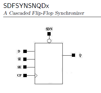

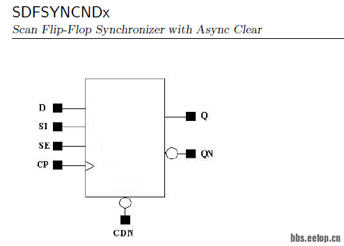

TSMC22ULP的STDCELL,请问这种cell 需要怎么使用,它也没有2d dff的功能,就是一个single的dff;它的名字里就有个synchronizer的关键词。
登录/注册后可看大图
登录/注册后可看大图
 楼主| 发表于 2025-8-25 15:47:03 | 显示全部楼层
补2个图
发表于 2025-8-26 17:34:12 | 显示全部楼层
没搞明白你的问题, 你把库交给dc, 他自然会帮你替换.
 楼主| 发表于 2025-8-26 18:54:58 | 显示全部楼层
1、工艺库里一般有一种 2D DFF,两个DFF组合在一起的STDCELL,专门用来做打2拍的同步器(synchronizer)
2、TSMC22的TSMC stdcell,它名字叫synchronizer,但是它是一个1D DFF,只是打了1拍;
