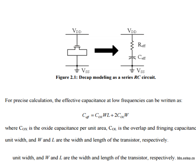

芯片中用3.3V NMOS管对3.3V电源供电做decap,gate接电源,其余三端接地,现在客户发现有一个芯片有200uA漏电,Thermal分析可见芯片有一处亮点,就在一个decap电容上,按照我以前的经验,gate被软击穿了,这个概率发生的挺小的,而且目前就一颗有问题,但是客户盯着这个问题不放,实测这个fail的芯片,ESD保护都还是正常的。
我的问题是,ESD有没有可能设计的不够好让静电越过了电源上的clamp干掉了芯片中某个连接到电源和地之间的NMOS管子gate?这种情况对于大规模量产是不可避免的?一般有多大发生概率?有没有可能是芯片制造过程中某个NMOS的gate比较薄弱,导致软击穿发生?芯片都是通过了超标准ESD测试的,如何跟客户解释这个问题?或者客户想复现这个问题,有可能通过打更高的ESD来复现吗?
