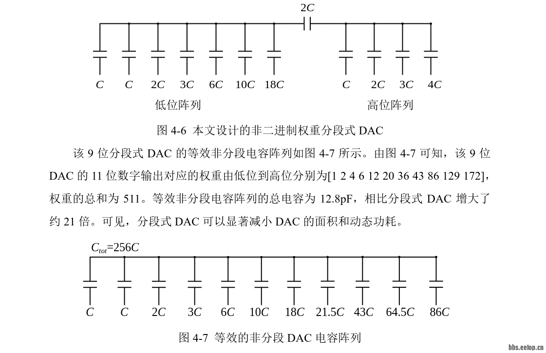

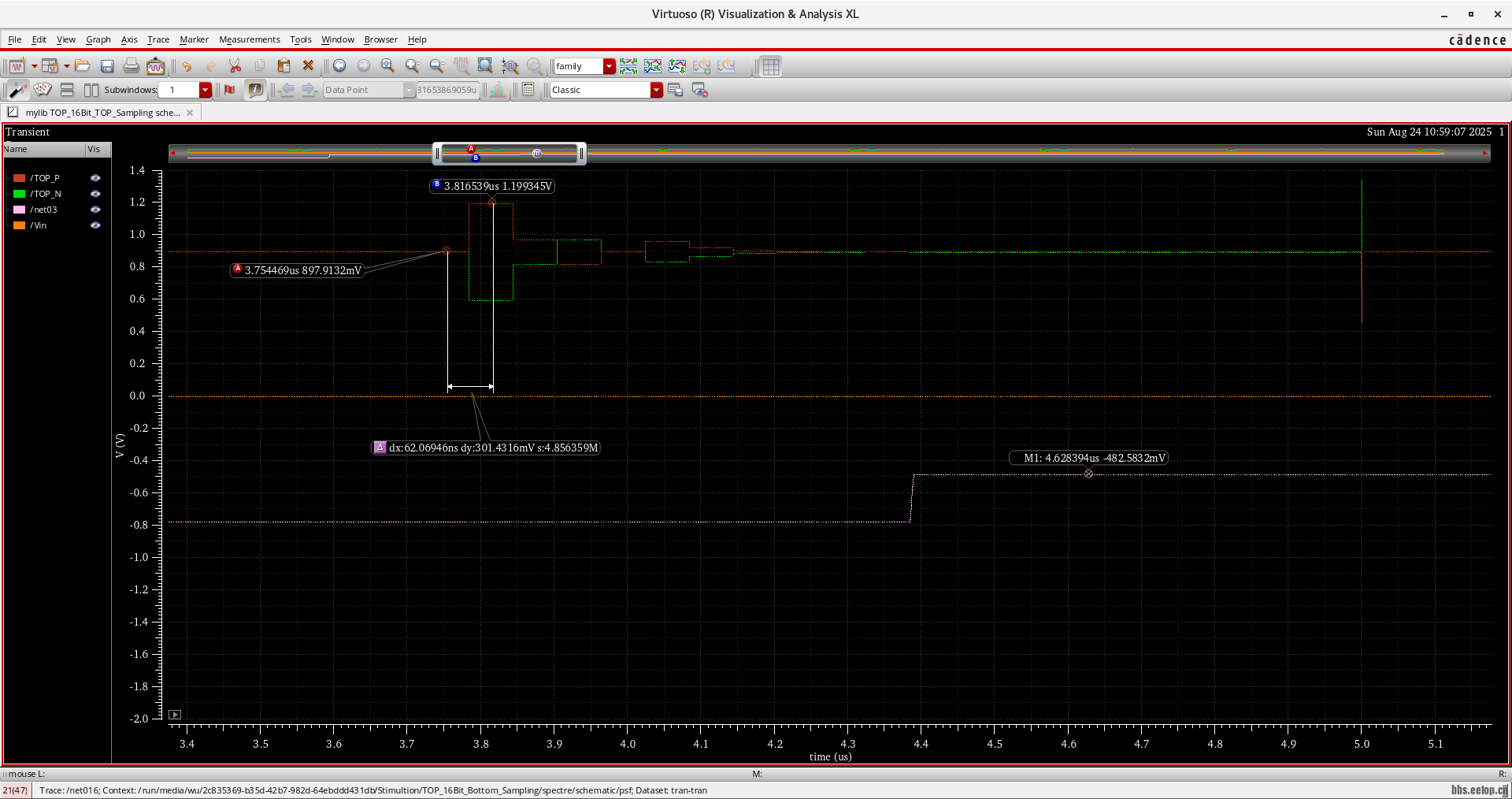

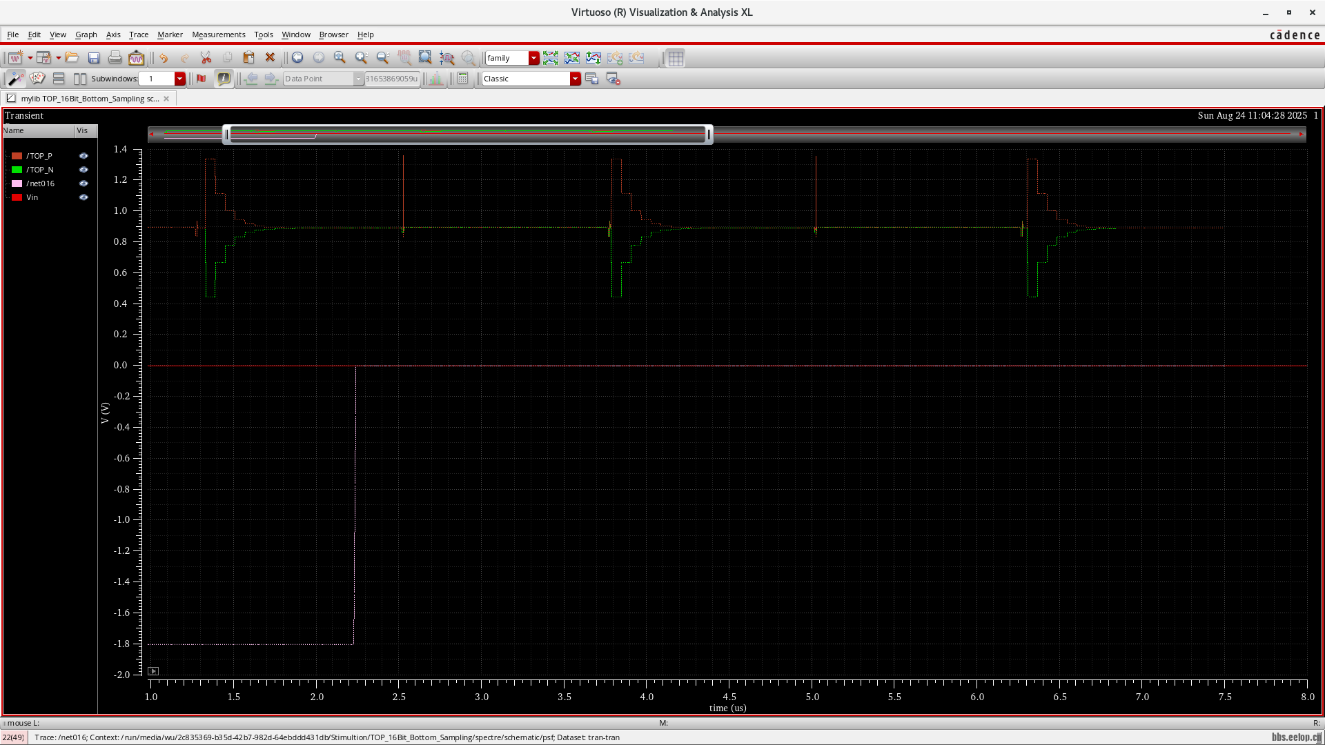

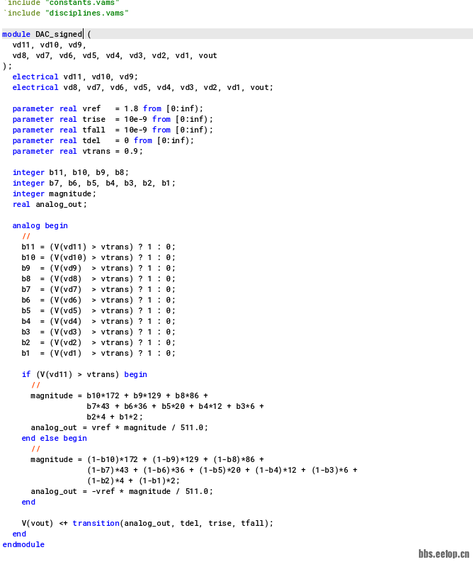

想请问一下大佬关于非二进制电容阵列设计的问题,我根据论文电容阵列结构搭建了一个非二进制的电容阵列,发现其在输出会存在问题,最后结果和理想结果相差较大(几百毫伏的误差),感觉逐次逼近的过程有问题,DAC权重设置应该没有问题。顺便想请问一下有没有具体一点的论文,谢谢。
论文中的非二进制电容阵列
论文中的非二进制电容阵列
非二进制电容阵列比较过程
非二进制电容阵列比较过程
二进制电容阵列比较过程
二进制电容阵列比较过程
DAC的VerilogA代码
DAC的VerilogA代码
