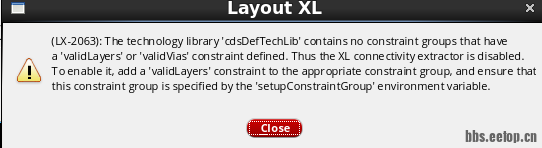

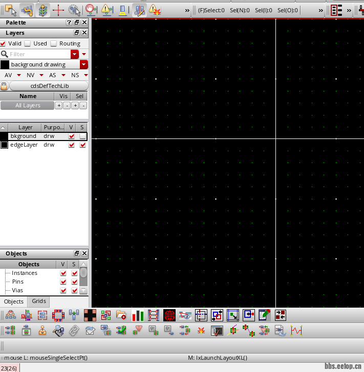

请问:生成layout 时出提醒,并且生成的layout只有那两个图层,请问什么原因
生成时报这个错
生成时报这个错
生成后只有这两个图层
生成后只有这两个图层

重新attach PDK 库
发表于 2025-8-25 09:53:16 | 显示全部楼层
重新attach PDK 库
发表于 2025-8-27 11:29:15 | 显示全部楼层
(LX-2063):技术库'cdsDefTechLib'中未包含任何定义了'validLayers'或'validVias'约束的约束组。因此XL连通性提取器处于禁用状态。要启用该功能,请在相应约束组中添加'validLayers'约束,并确保通过'setupConstraintGroup'环境变量指定此约束组。
