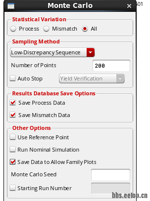

Spectre蒙特卡洛仿运放VOS仿真结果为何没有分布?max/min值相同,工艺是华虹180
如图没有分布
如图没有分布
设置选的ALL
设置选的ALL

你看看器件带mismatch了没
 楼主| 发表于 2025-8-21 18:04:56 | 显示全部楼层
感谢回复,你看我上面那个不是选的all吗,包括mismatch呀
发表于 2025-8-21 20:02:04 | 显示全部楼层
不是,是看你的管子本身是否配置了mismatch,有的可能有mismode,你看看工艺文件

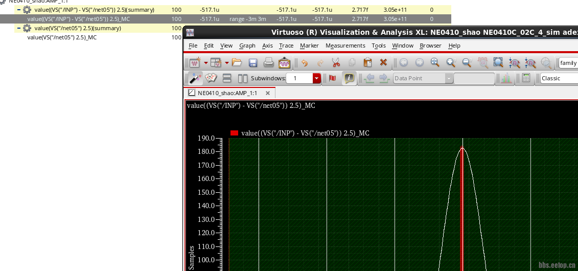

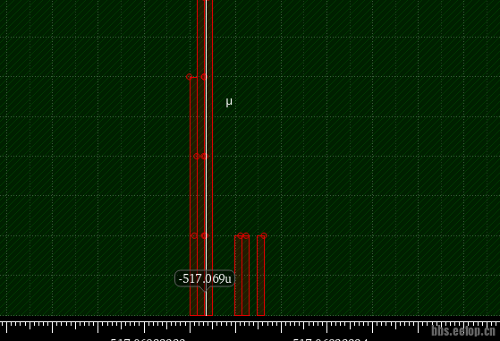

 楼主| 发表于 2025-8-25 11:17:25 | 显示全部楼层
有的,然后我又拿来一个不同的电路图text6在同一个环境下去仿真感觉没啥问题,那个517.1ua ,是误差非常小,但是失调的蒙卡仿真真能这么小吗
 楼主| 发表于 2025-8-25 11:18:54 | 显示全部楼层
则两张图

发表于 2025-9-6 22:50:27 | 显示全部楼层
首先看看管子带失配吗?一般是ckt管子,其次看看model选mc跑了吗?
