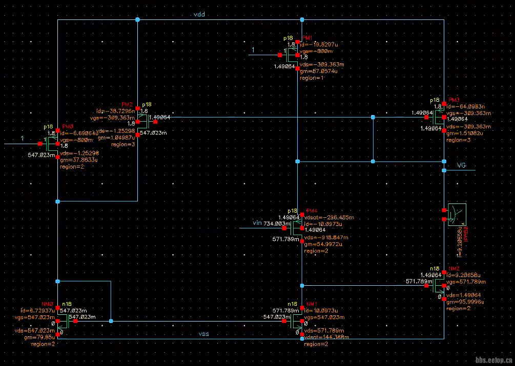

有没有谁知道怎么把这个超级源随器相位裕度调正吗
 楼主| 发表于 2025-8-21 10:48:19 | 显示全部楼层
VG接的是LDO的功率管
发表于 2025-8-21 13:54:22 | 显示全部楼层
一种方法是NM2的栅串R+C
 楼主| 发表于 2025-8-21 14:32:23 | 显示全部楼层
迷路大脸猫 发表于 2025-8-21 13:54
一种方法是NM2的栅串R+C
为什么呢 可以详细解释一下吗
发表于 2025-8-21 16:27:25 | 显示全部楼层
从直观理解上增大功率管栅极电容,或者增大NM2栅极电容都OK,只要让这两个节点对应的某一个作为主极点就行,不要产生共轭。或者在功率管栅极电容大,做主极点的情况下,压低buffer环路增益也行,就是会牺牲输出阻抗和带宽。
发表于 2025-8-21 18:14:38 | 显示全部楼层
你的iprobe接错了吧
 楼主| 发表于 2025-8-22 16:56:41 | 显示全部楼层
孤独的男巫 发表于 2025-8-21 18:14
你的iprobe接错了吧
能说一下具体接在哪里吗
