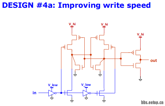

[求助] 请教一下这两个图哪个好一点?
发表于 2025-8-20 22:40:19 | 显示全部楼层 |阅读模式
请教一下这两个图哪个好一点?
发表于 2025-8-20 23:16:03 | 显示全部楼层
图来源是什么呢?借来看看,谢谢
发表于 2025-8-21 01:11:27 | 显示全部楼层
感觉没什么不同,顶多在毛刺上有点区别,目测下面的毛刺小点
发表于 2025-8-21 09:59:53 | 显示全部楼层
4b更快
发表于 2025-8-21 11:29:29 | 显示全部楼层
感觉4a的话,是不是会慢一些。一开始in=0,这时左上角的PMOS是关的,下面电位都是低;等下一个阶段in=1的时候,inb=0此时没办法立马打开左边额外的那个PMOS吧,要等右边支路反应过来,打开左上角PMOS后,才能打开吧
发表于 2025-8-21 14:31:32 | 显示全部楼层
要我的话,用a
 楼主| 发表于 2025-8-21 15:21:26 | 显示全部楼层
ICdesign101 发表于 2025-8-20 23:16
图来源是什么呢?借来看看,谢谢
EE-382MVLSI–IICMOS LEVEL SHIFTERSSPRING 2015Gian Gerosa
