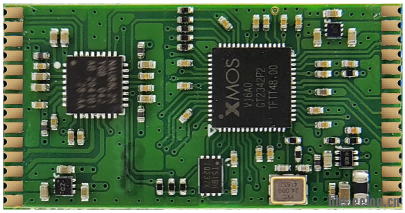

随着在线会议、直播和游戏语音交流的普及,高质量的音频输入设备变得越来越重要。为此,边缘AI和智能音频专家XMOS携手其全球首家增值分销商飞腾云科技,利用其集边缘AIDSPMCU和灵活I/O于一颗芯片的xcore处理器,推出一款专为语音收集和处理设计的USB AI降噪麦克风模组——A316-Codec-V1。这是一款基于XMOS XU316芯片和Codec芯片的专业音频处理模组,专为麦克风输入和耳机输出场景设计,即插即用且无需额外驱动,尺寸为18mm×35.16mm
凭借其专业的音频处理能力和AI降噪功能,A316-Codec-V1 USB AI降噪麦克风模组可适用于多种应用场景:USB直播麦克风:为内容创作者提供清晰的语音收集和背景噪声抑制;USB游戏耳机:提升游戏中的语音通信质量,减少环境干扰;USB降噪收音设备:用于会议、录音等需要高质量语音采集的场景。

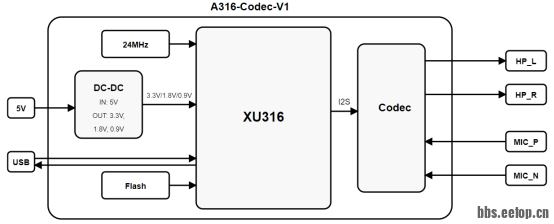

A316-Codec-V1的系统架构主要包括XMOS XU316处理器、CODEC芯片、USB接口和相关外设。系统通过USB接口与主机连接,由XU316处理器控制CODEC芯片进行音频采集和处理,实现高质量的语音输入和输出功能。
