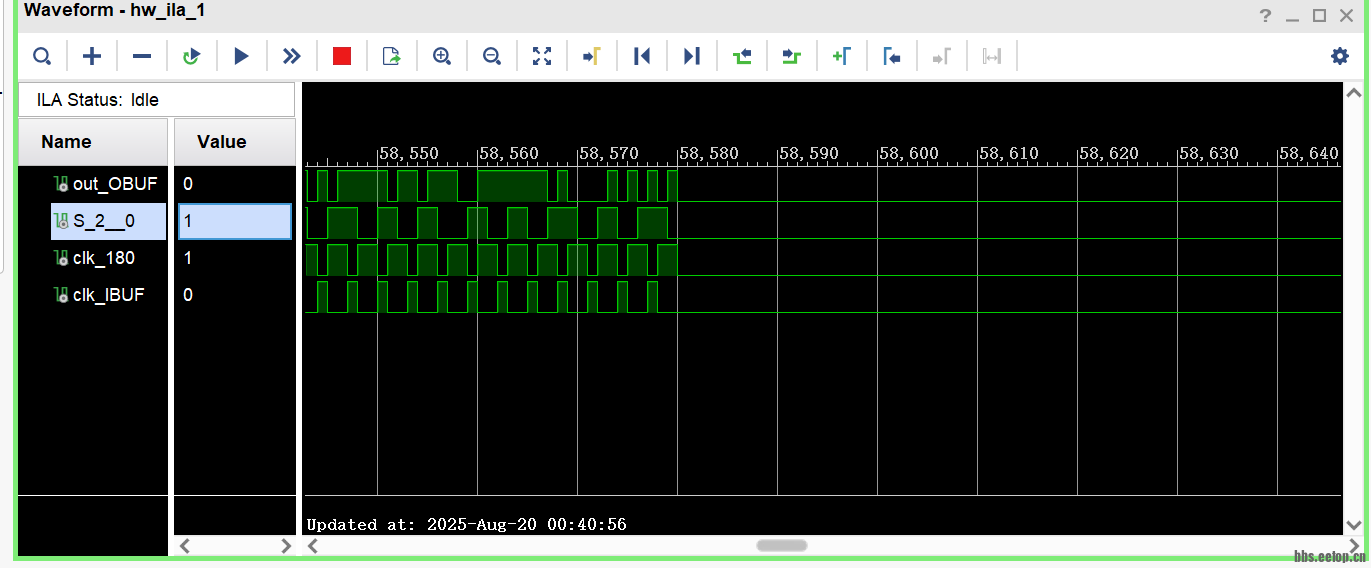

如题,用375M(clk IP生成)的时钟作为ILA的采样信号来采样出现以下问题(用125M板载时钟采也会这样):
1.观察系统时钟占空比不是50%
2.偶尔会出现所有信号全变为0一段时间(大概100ns),包括时钟信号也突然变为0
求大佬解答!!!小弟万分感谢!!!
 楼主| 发表于 2025-8-20 18:55:18 | 显示全部楼层
佬们占空比那条我懂了,画一下就知道了 但信号突然全0还是没有解决
