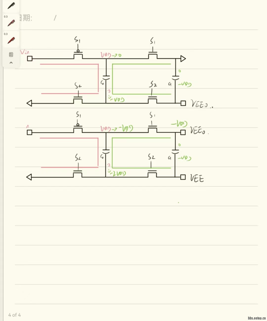

作为初入电荷泵的小白,向各位前辈大佬们,请教一下关于二倍压电荷泵的问题。
电源电压3.3V,输出VOUT为-6.6V,mos管为3.3V管子。如何解决管子VGS的超压?
发表于 2025-8-17 20:17:51 | 显示全部楼层
加levelshifter, 转换成管子两端的高低电压

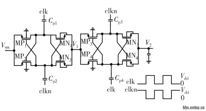

 楼主| 发表于 2025-8-19 09:11:49 | 显示全部楼层
谢谢大佬指点,现在更换了传统结构,解决了管子超压问题,但是根据输出电压和管子尺寸成反比的原因,该结构带载能力不能满足10mA的负载电流通过。查阅资料以后,推荐使用四相电荷泵来增强带载能力。不知道是否正确。下图为传统结构示意图。
发表于 2025-8-19 22:07:14 | 显示全部楼层
fyx1220 发表于 2025-8-19 09:11
谢谢大佬指点,现在更换了传统结构,解决了管子超压问题,但是根据输出电压和管子尺寸成反比的原因,该结 ...
先研究下电荷泵结构的等效输出阻抗Rout, 跟频率,电容,开关尺寸有关,看看需要多小来带10mA负载
 楼主| 发表于 2025-8-29 10:49:24 | 显示全部楼层
大佬,电流的指标已经完成,通过增大CP1/2/3/4电容的值做到的,但是现在遇到的问题:因为电容太大,通过普通的BUFF无法驱动。有没有什么办法哇。
发表于 2025-8-29 15:41:24 | 显示全部楼层
fyx1220 发表于 2025-8-29 10:49
大佬,电流的指标已经完成,通过增大CP1/2/3/4电容的值做到的,但是现在遇到的问题:因为电容太大,通过 ...
这就是为啥,cp只用在很多低功耗的地方。需要升压高功耗还是适合用boost。
 楼主| 发表于 2025-9-2 09:32:35 | 显示全部楼层
感谢大佬解答
