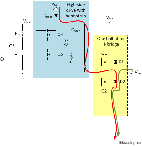

在现代电源电子设计中,半桥(Half-bridge)拓扑是一种基础且应用广泛的电路结构。它由一对串联的开关器件(如MOSFET)组成,常用于各种电源转换器中,包括降压(Buck)电路、同步升压电路、半桥逆变器、全桥逆变器以及三相全桥电路等 。这种拓扑结构的关键优势在于其高效率和拓扑灵活性。然而,它也带来了一个独特的技术挑战:如何为位于上半桥臂的高侧开关管(High-side FET)提供稳定的栅极驱动电源。
与下半桥臂的开关管(Low-side FET)不同,高侧开关管的源极(Source)连接在开关节点(Switch Node, SW)上,这是一个电压会随着开关周期在高电位与低电位之间剧烈波动的“悬浮”节点。传统的固定电源(如接地参考电源)无法直接为高侧栅极驱动器供电。因此,设计者必须寻求一种特殊的供电方式,能够跟随SW节点的电压波动,并始终为高侧驱动器提供一个稳定的栅-源电压(VGS_High)。这一挑战是所有半桥及相关拓扑设计者必须面对的核心问题。
1.2 自举电源:简单而高效的解决方案
为了解决上述挑战,电源设计领域发展出多种解决方案。其中,自举(Bootstrap)电路以其“电路简单、成本低”的显著优点,成为一种被广泛采用的经典方法 。相比于采用独立隔离电源或复杂电荷泵电路为高侧驱动供电的方案,自举电路大大降低了系统的复杂度和物料成本,尤其适合对成本敏感的大批量应用。其核心思想是利用开关节点(SW)的周期性电压摆动,将一个直流电源的能量“自举”到SW节点之上,从而形成一个悬浮的、能够为高侧驱动器供电的辅助电源。
1.3 自举电路核心工作原理深度解析
自举电路的核心在于一个动态的充放电循环,它巧妙地利用了半桥拓扑的开关特性来完成能量的转移和存储。这个循环可以被清晰地划分为两个阶段:充电阶段和放电阶段。
1.3.1 充电阶段(下管导通)

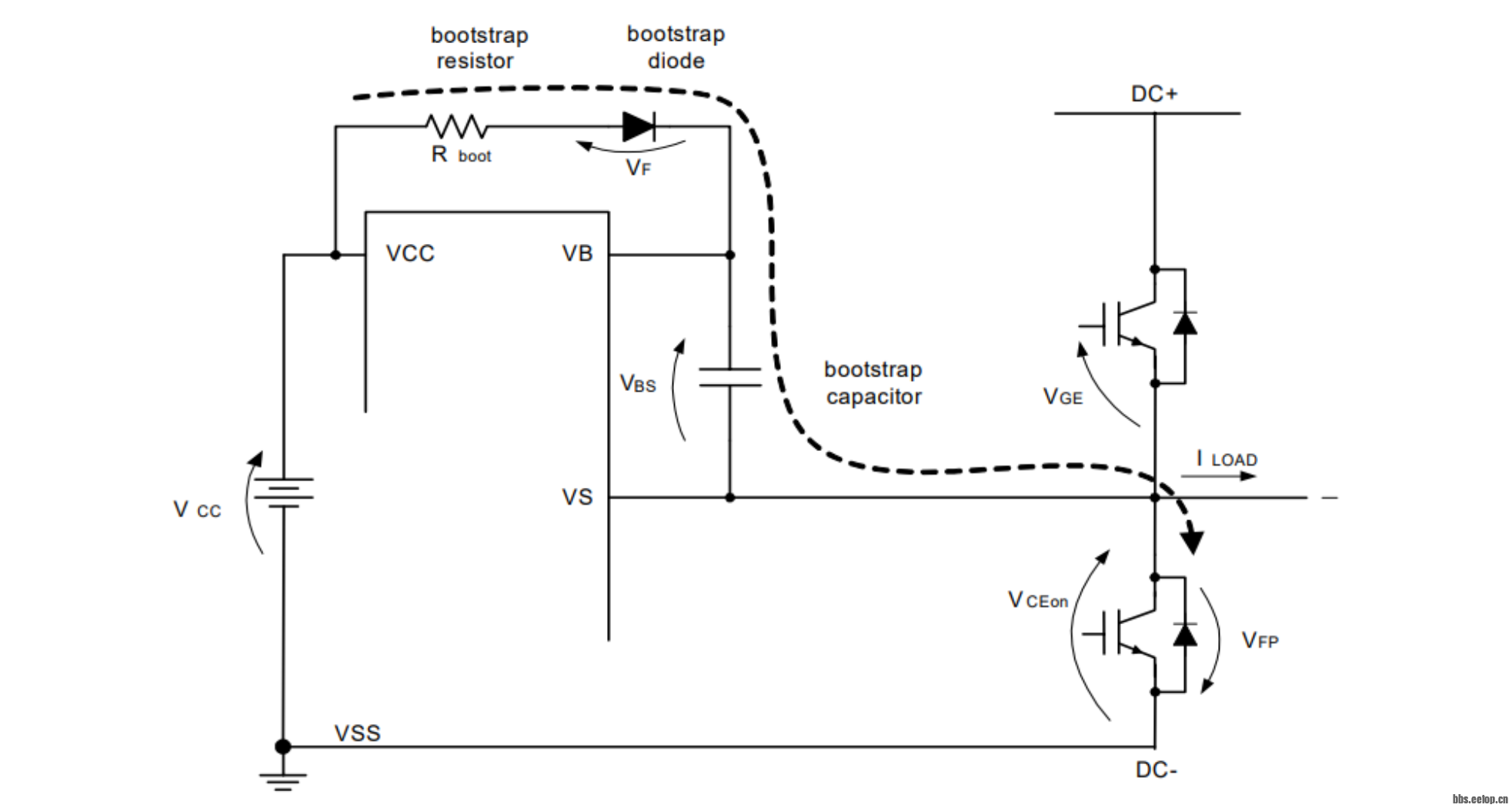

当高侧开关管(Q1)关断、下侧开关管(Q2)导通时,开关节点(HS引脚)的电压会被下管拉低至地电位(或接近地电位)。此时,栅极驱动芯片的直流电源(VDD)通过自举二极管(DBOOT)向自举电容(CBOOT)充电。由于自举二极管的正向压降(VBootDiode)存在,自举电容两端的电压(VBS)会充电至大约 VBS​=VDD​−VBootDiode​。这个电压 VBS​ 构成了为高侧驱动器供电的悬浮电源,为后续高侧开关管的导通做好了能量储备 。
1.3.2 放电阶段(上管导通)
当下管(Q2)关断、高侧开关管(Q1)导通时,开关节点(HS引脚)的电压会迅速被拉升至高电位。此时,自举二极管(DBOOT)的阳极(连接VDD)电压低于阴极(连接HS),因此二极管处于反向偏置状态,从而将自举电容(CBOOT)与VDD电源隔离开来。在这一阶段,自举电容独立地为高侧驱动器供电,驱动上管的栅极,并维持其导通状态 。随着开关频率的升高,这个放电过程对自举电容的容量和电压稳定性提出了更高的要求。
自举电路的原理决定了其核心约束,即充电和放电这两个过程必须在一个完整的开关周期内达到能量平衡。放电期间,自举电容消耗能量驱动上管;充电期间,电容从VDD补充能量。这个补充能量的时间窗口(即下管的导通时间)受到占空比的直接限制。当占空比极高(D接近100%)时,下管导通时间极短,充电时间窗口严重压缩,可能导致电容无法获得足够的补充能量,其电压会持续下降,最终可能引发驱动器欠压锁定(UVLO),从而导致上管无法正常工作。这一固有的因果关系是理解自举电路所有问题的基础。

第四章:自举电阻(R_BOOT)的选型原则
自举电阻(RBOOT)在自举电路中扮演着“平衡器”的角色,其作用并非仅限于限流,而是连接了电容选型、二极管保护与系统EMI/效率之间的复杂权衡。
4.1 自举电阻的多重作用:电流限制与EMI抑制
4.1.1 限制充电峰值电流
自举电阻的首要功能是在自举电容(CBOOT)充电时,限制流经自举二极管(DBOOT)的峰值电流 。这在电路启动时尤为重要,因为此时自举电容处于完全放电状态,充电电流峰值可能非常高。通过引入一个合适的电阻,可以有效保护自举二极管,特别是当驱动器内部集成了面积和散热能力有限的二极管时 。
4.1.2 抑制高频振铃与EMI
自举电阻的另一个关键作用是抑制开关节点(SW)上的高频振铃,并优化电磁干扰(EMI)性能 。通过与自举电容串联,自举电阻会增加高侧MOSFET栅极的驱动时间常数,从而减缓其导通速度(降低
dv/dt)。这为寄生电感和电容组成的网络提供了更多时间来放电,从而有效限制了开关过程中的振铃,降低了辐射EMI水平。
4.2 阻值选择的权衡艺术
选择合适的自举电阻阻值是一门权衡的艺术,需要综合考虑多个相互矛盾的因素。
阻值过大: 如果自举电阻的阻值过大,它会显著增加自举电容的充电时间。在占空比较高,下管导通时间(Toff​)很短的情况下,自举电容可能无法在每个周期内充满电,导致其电压持续下降,最终触发欠压锁定(UVLO),使高侧FET在周期中间关闭 。此外,过大的电阻会减慢MOSFET的开关速度,增加开关损耗,从而降低系统效率 。
阻值过小: 如果阻值过小,则无法有效限制启动时流经二极管的大冲击电流,也无法有效抑制SW节点上的高频振铃和EMI。因此,阻值过小无法起到保护元件和优化EMI的作用。
在大多数应用中,自举电阻的值通常在5Ω至10Ω之间 。实际设计中,工程师通常从0Ω开始逐渐增加阻值,直到达到所需的振铃或EMI水平,然后在此基础上进行全面测试和评估,以确保在所有输入电压、输出电压、负载电流和工作温度条件下都能实现稳健的性能 。
4.3 自举电阻的功率耗散计算
自举电阻在充放电周期内会产生功率耗散。尤其在启动阶段,当自举电容第一次充电时,会产生瞬时的高功耗 。在实际应用中,需要根据最大可能流过的电流和电压,计算其平均功率耗散,并留出足够的裕量,以确保电阻的功率额定值能够承受其工作环境下的热应力。
