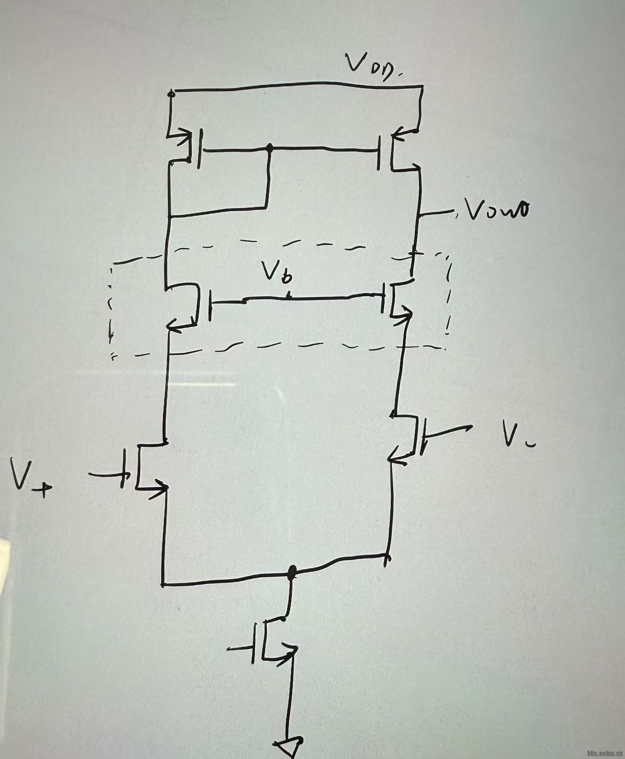

请问这个运放虚线内的管子作用是什么

一定程度上也可以增加输出阻抗,不过输出范围会减少
发表于 2025-8-16 17:16:49 | 显示全部楼层
就事论事,这个电路在N加cascode,对增益帮助几乎是可以忽略的。仅有的帮助是降低输入差分对管cgd的作用...
回复 支持 1 反对 0
发表于 2025-8-16 19:53:40 | 显示全部楼层
除了楼上们说的一定程度上可以增大增益(输出阻抗),更多的是CMRR收益
发表于 2025-8-17 00:09:26 | 显示全部楼层
如果是两级的运放,这个共栅管可以用来形成共栅米勒补偿。
发表于 2025-8-18 23:06:48 | 显示全部楼层
如果vdd是高压,那这两个管子是高压管用来抗高压
发表于 2025-8-19 06:33:41 | 显示全部楼层
两个管子是高压管用来抗高压
maybe  LDMOS
发表于 2025-8-19 09:00:43 | 显示全部楼层
电源电压3.6V的LDO中运放采用这种N输入cascode结构,单级运放,是想起到什么作用呢
发表于 2025-8-19 14:48:35 | 显示全部楼层
ACM和五管是一个水平,ADM略有提升,所以CMRR基本和差模增益变化一致,2倍6dB左右
 楼主| 发表于 2025-8-19 17:08:47 | 显示全部楼层
TanChengxin 发表于 2025-8-19 09:00
电源电压3.6V的LDO中运放采用这种N输入cascode结构,单级运放,是想起到什么作用呢 ...
是在基准里的斩波运放
