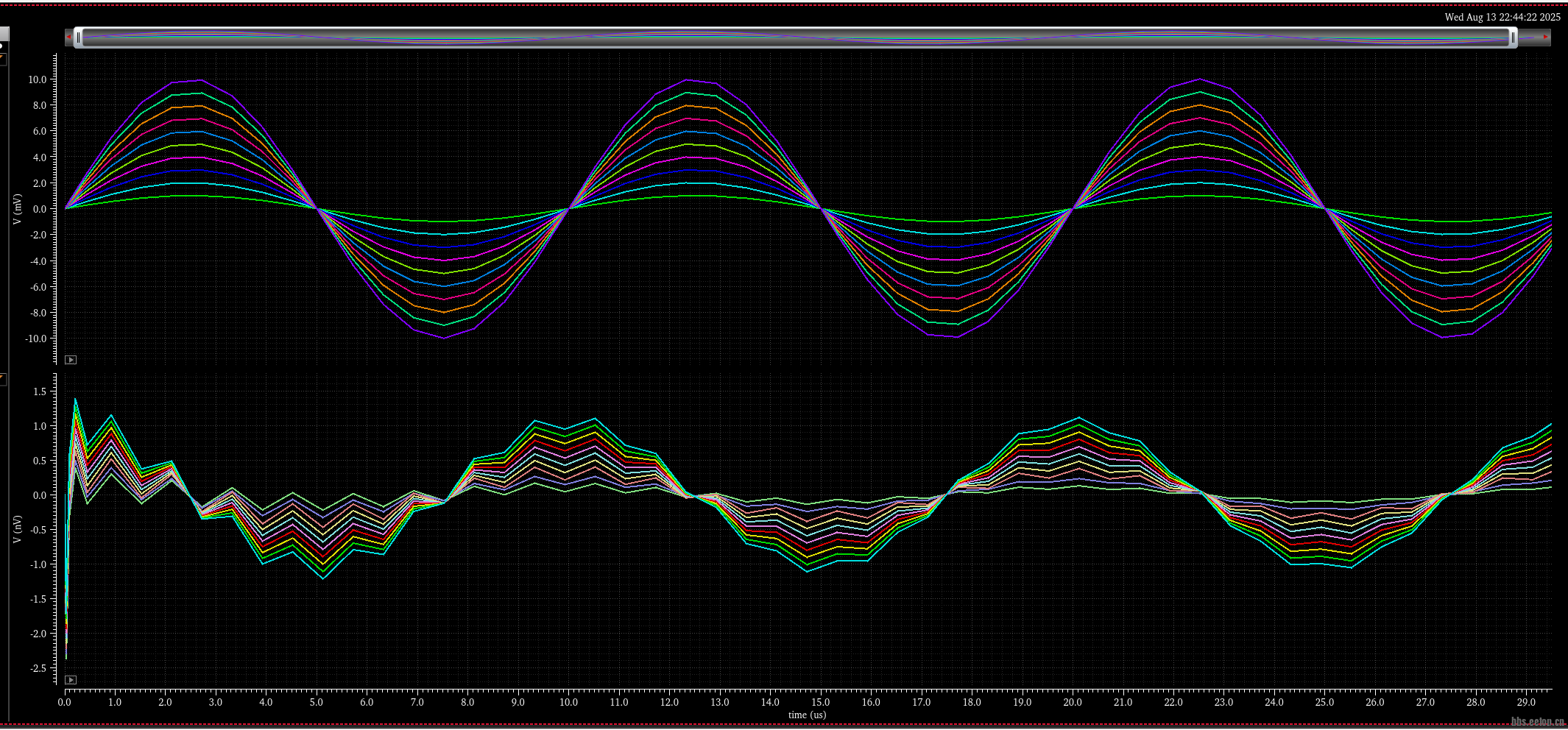

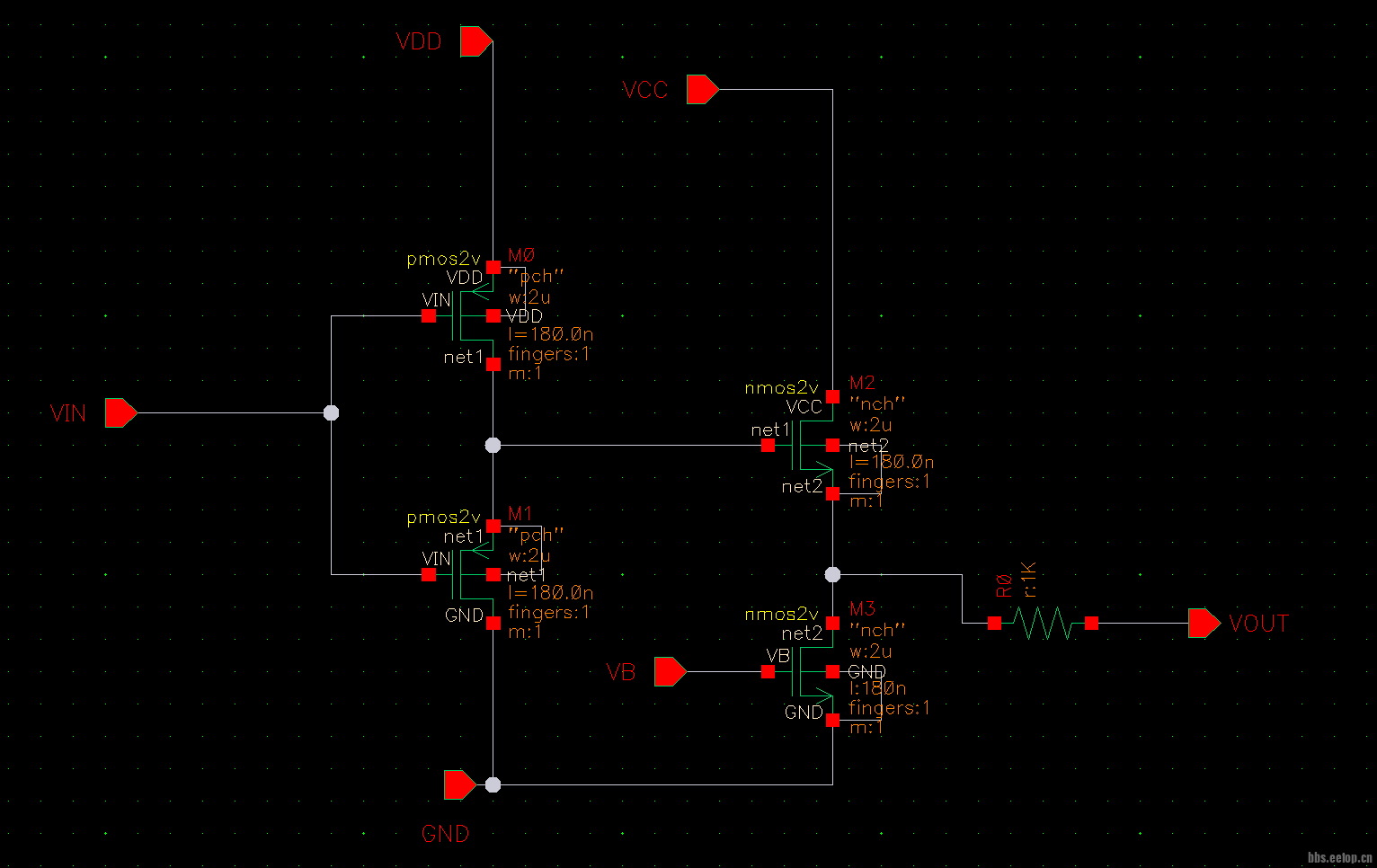

大佬们 请问为什么输出失真 我应该再添加什么模块电路思路能够解决能够不失真输出
输入输出信号
输入输出信号
原理图
原理图
发表于 2025-8-14 15:03:43 | 显示全部楼层
输入共模是0V当然是会失真的呀

 楼主| 发表于 2025-8-15 09:28:20 | 显示全部楼层
Riching 发表于 2025-8-14 15:03
输入共模是0V当然是会失真的呀
你好 那我想要实现完全对称的正弦双电源输出,电路应该从哪里去改善呢

发表于 2025-8-15 09:40:23 | 显示全部楼层
先把DC工作点做对,再分析输入输出范围,在合理的范围内输入信号才能不失真。建议先去b站找些视频看下简单的运放像是五管OTA怎么设计静态、增益之类的,有个初步的概念再去做这个就简单了。
