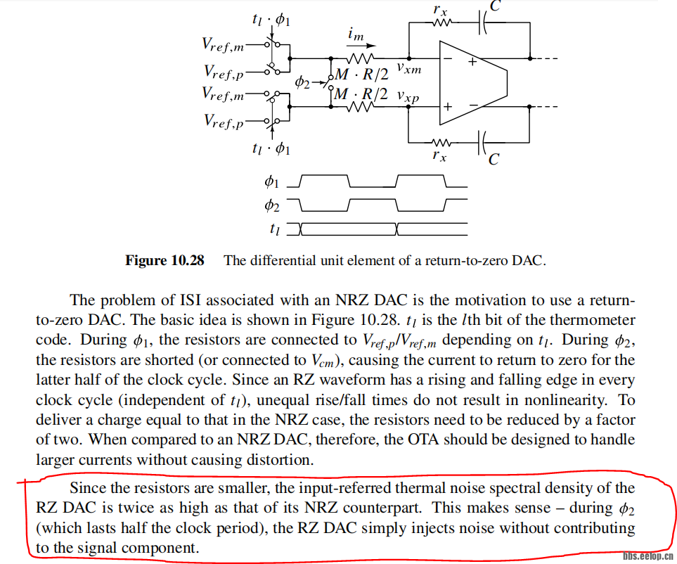

各位前辈好,我最近在阅读《Understanding Delta-Sigma Data Converters, 2nd edition[2017]》这本书中对10.7.2章节有关CT DSM中RZ DAC和NRZ DAC的输入等效噪声的表述产生如下疑问:
1.这里为什么说“Since the resistors are smaller, the input-referred thermal noise spectral density of the  RZ DAC is twice as high as that of its NRZ counterpart.”?RZ DAC的电阻是NRZ DAC的一半,按照噪声谱密度=4KTR,不应该RZ DAC的输入参考噪声更低吗?还是说这里的噪声谱密度是指的电流噪声?但是书中上下文都是按4KTR算的。图1图2分别是书中NRZ DAC和RZ DAC。

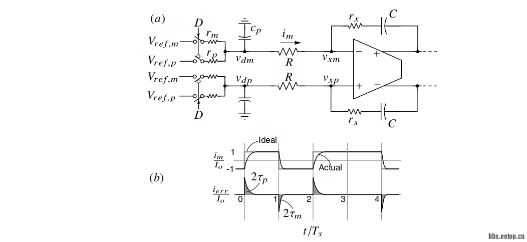

2.对于RTO DAC的表述,这里的8KTMR是怎么得到的?我觉得R应该是R/2?不清楚是哪里理解有问题,另一方面这段话说时变系统会恶化调制器的抗混叠特性,这个应该怎么理解呢?
