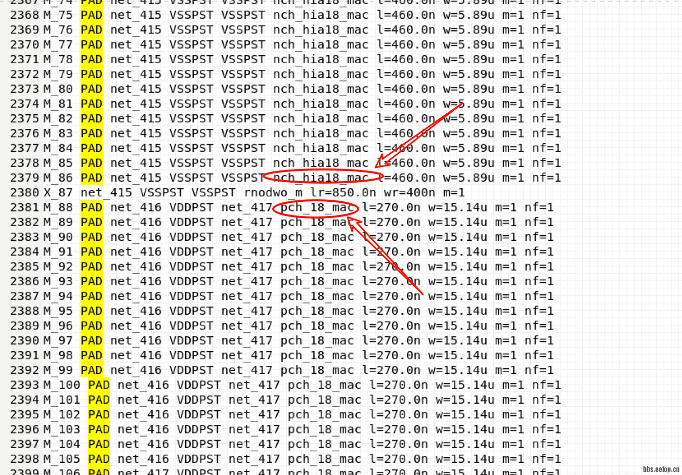

为啥上拉管子可以用pch_18_mac呢,不去带一点ESD保护功能的管子呢?

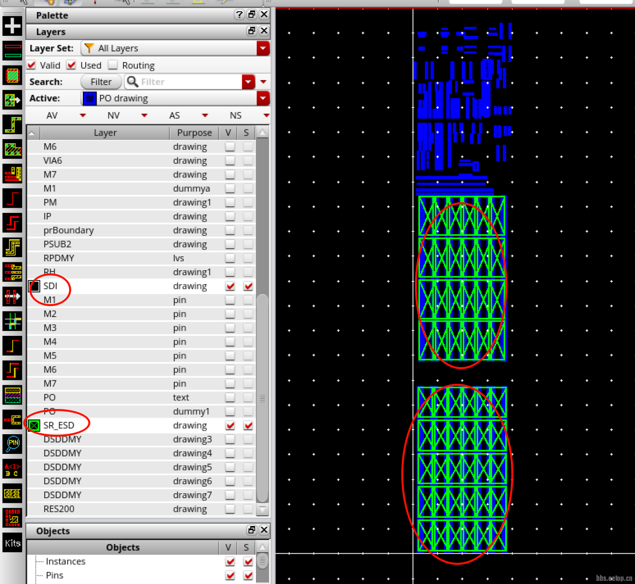

然后我看版图,pch_18_mac也会盖上esd相关的标识层,类似nch_hia18_mac,但提取网表还是pch_18_mac。
有研究过的小伙伴吗。
好奇宝宝,持续关注中。
下面是截图找的网表:
 楼主| 发表于 2025-8-11 16:11:23 | 显示全部楼层
好像tsmc的库,只有nch类型的hia管子,没有pch类型的hia管子。
那又有一个新问题了,那为啥没有pch类型的hia管子呢。

那你的答案呢?我的理解是,pmos/nmos加对应层次画法一样,都是增强了esd能力,只是nmos多了hia这个模型参数,和普通nmos额外加对应层次并无区别。不知是否有误?
发表于 2025-9-19 17:40:36 | 显示全部楼层
没记错的话,tsmc28/40的io都是fail-safe的,也就是说不存在PAD-VDDPST的二极管通路;
因此其ESD泄放路径只能靠下面的NMOS,正向esd就是GGNMOS,利用snapback,负向esd就是nmos反向导通。
所以只需要nmos管用HIA的类型就够了
