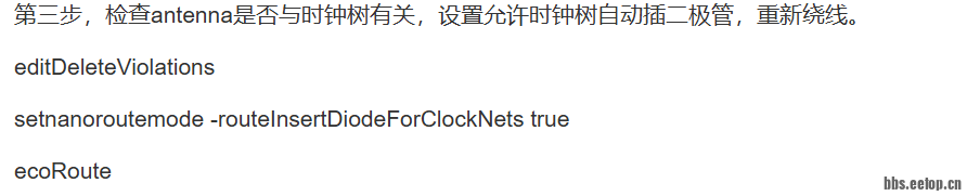

发表于 2025-8-14 11:13:04 | 显示全部楼层
网上有相关描述
发表于 2025-8-14 11:16:07 | 显示全部楼层
你顺便可以看看你的违例点是不是clock net 较长,对net打断应该也可以的

发表于 2025-8-14 15:53:09 | 显示全部楼层
可以啊,只有 VT 和 tree vt 一致就行
发表于 2025-8-14 16:20:54 | 显示全部楼层
中间打断,另一半跳高层,重新绕一下,我们之前都是这么干的
