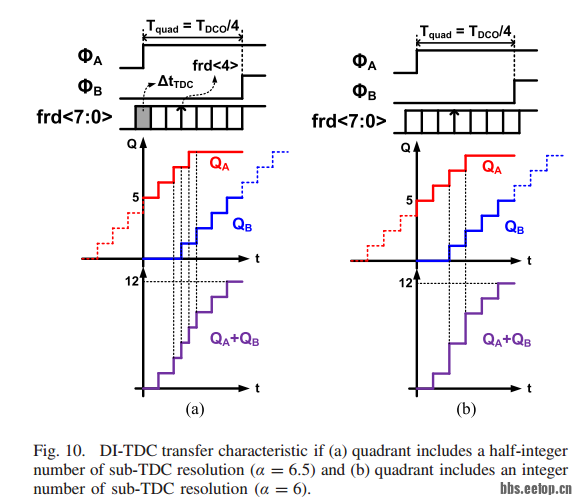

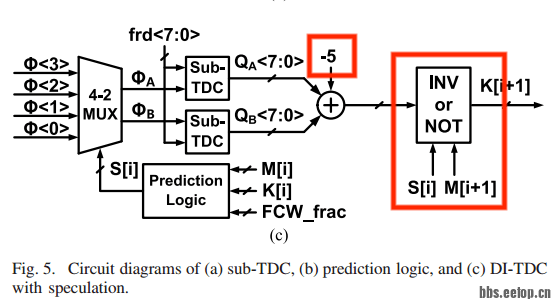

刚接触ADPLL,目前看过几篇文献,大致定了ADPLL的实现框架,准备按照一篇文献先进行MATLAB行为级仿真,想看看哪些参数是如何影响输出结果的。不过不清楚这篇文献除了DCO部分以外的其他部分那不能通过纯数字写verilog代码来实现(因为我看到有帖子说TDC这部分可能不能纯数字实现)。希望有人可以提供帮助或提一些建议,有偿求助。想复现的文献贴在附件了,感兴趣的也可以一起探讨一下~谢谢~

才发现怎么下载还要支出,主要是TDC这块不太清楚是怎么处理的,逻辑没闭环,数学原理也一知半解,特别是为什么一定要-5不清楚。以及INV or NOT模块是什么作用的没搞清楚,求解答

你好,多谢支持,请问有没有什么看法,可以交流一下吗?我这边有些自己的看法,但不知道对不对。我觉得可能-5这部分是作者设置了一个offset值,用于处理鉴别上升沿直接距离的负值之类的?然后INV or NOT模块感觉可能是为了处理错误信息,比如刚好落在象限之间的界限上,然后全部取反?这样为什么就能消除错误?
