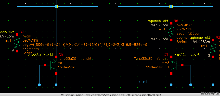

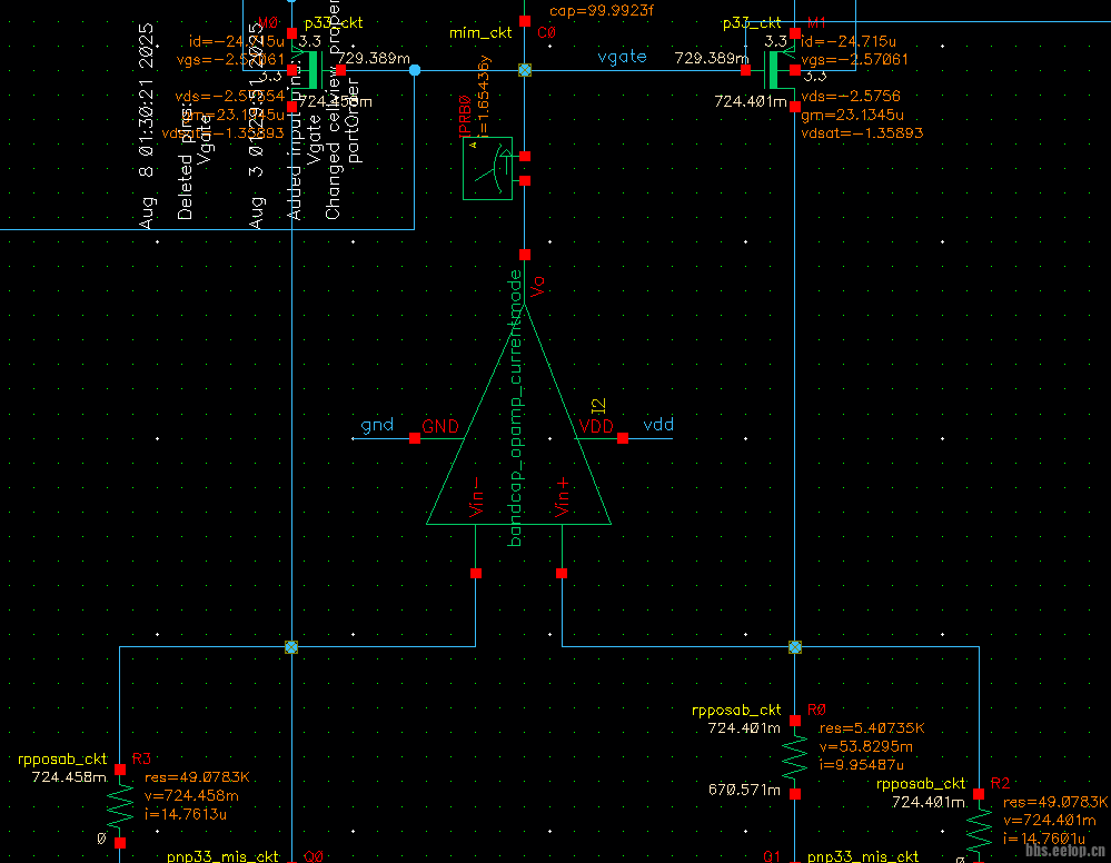

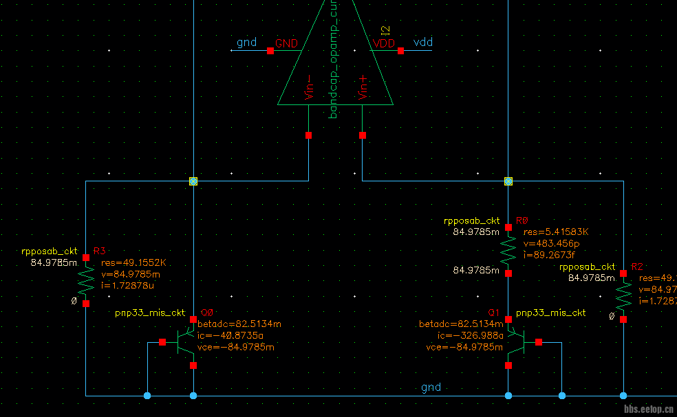

如图,低温时,VBE只有几十mv了,按道理来说会随着温度降低而上升啊,在100度的高温时能正常工作
正常时静态工作点
正常时静态工作点
异常时静态工作点2
异常时静态工作点2
异常时静态工作点1
异常时静态工作点1
发表于 2025-8-8 14:39:48 | 显示全部楼层
看一下DC工作点

 楼主| 发表于 2025-8-8 15:45:39 | 显示全部楼层
mww12 发表于 2025-8-8 14:39
看一下DC工作点
已更新

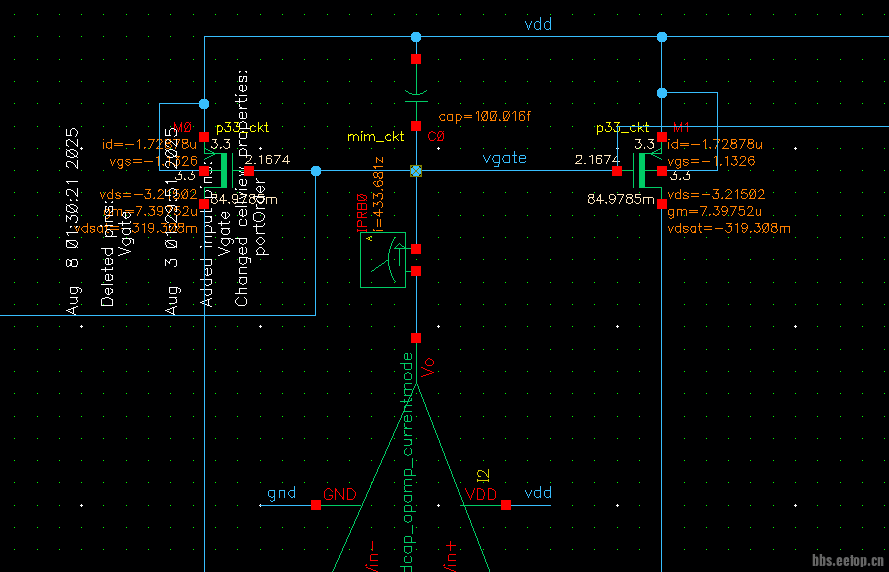

发表于 2025-8-8 15:55:26 | 显示全部楼层
这不是没起来么,没有偏置电流;看看是不是启动电路在低温下工作不正常;
另外这电路设计的不好
正常工作情况下,vgate电压太低了
回复
 楼主| 发表于 2025-8-8 20:30:14 | 显示全部楼层
另外这电路设计的不好
正常工作情 ...
确实是没启动,这个Vgate电压太低就咋了呀

发表于 2025-8-8 21:20:34 | 显示全部楼层
你有没有扫描简并点的情况,一般有2-3个简并点,你的启动电路必须下拉栅极电平,使得vbe正常,电流导通bjt,你这个简并点这个bjt没有导通,启动电路有问题吧

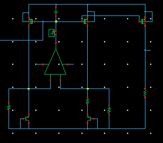

发表于 2025-8-8 22:12:14 | 显示全部楼层
左边启动电路也发下

发表于 2025-8-8 22:30:46 | 显示全部楼层
op的input pair是NMOS嗎?
另外,低溫時,Vth會變大

 楼主| 发表于 2025-8-9 22:18:40 | 显示全部楼层
各位,我知道了,就是没有启动
