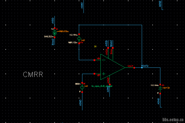

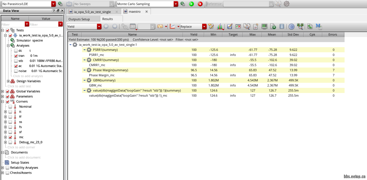

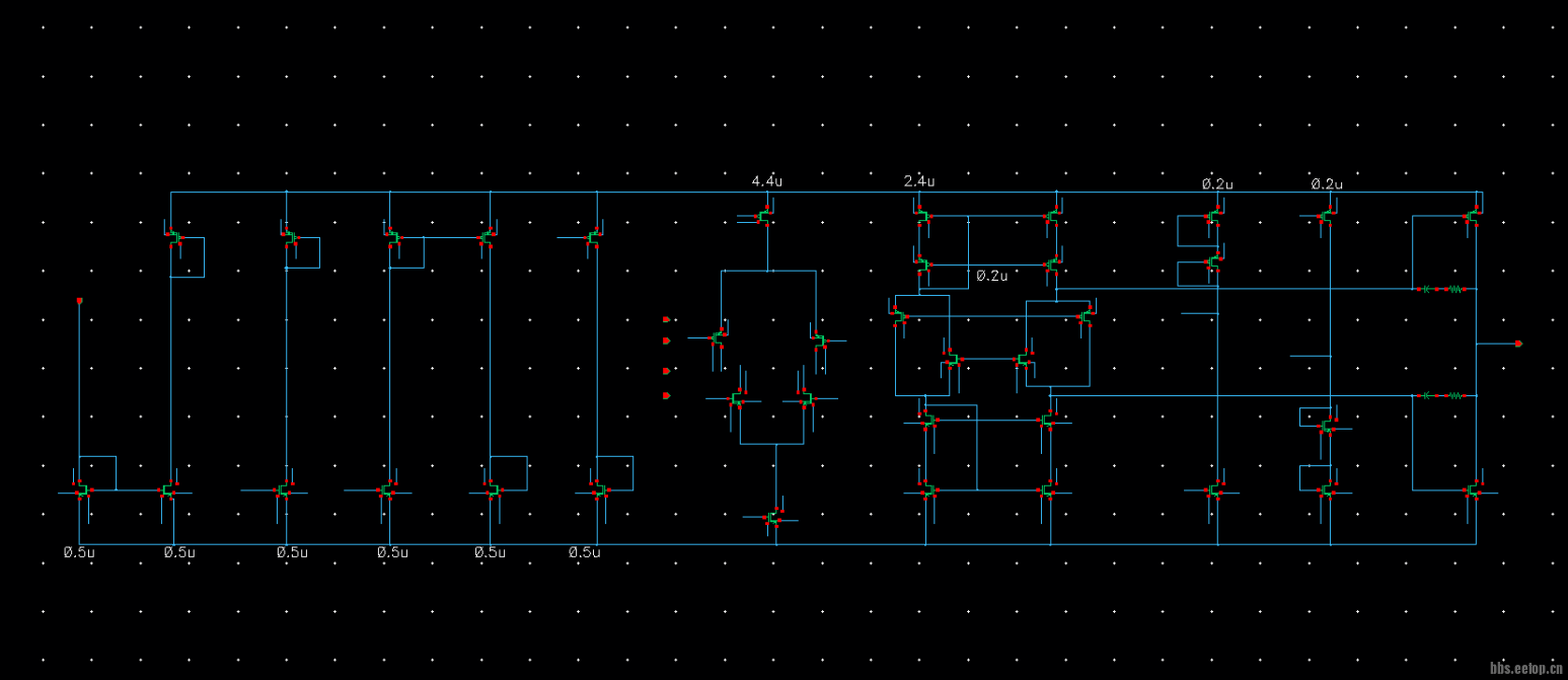

想问一下,两级带浮栅运放mc工艺角仿出来psrr比较小,cmrr方差很大,如何改善(电路图、仿真图、结果如下) f182e87b611ca0478c9555673cf67b4c.png 989f6595678ef5526a5c5e18eff64cc5.png fe72394a528f23f2227349709c0d47b8.png
