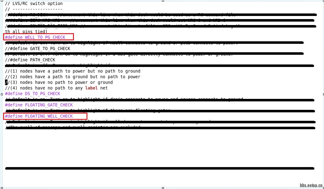

比如我想定义top下的cella里的net3为电源线,这个label有办法写吗,有什么格式写吗

这个貌似是没办法的吧。。。。不过你可以在LVS的cmd file里面找到检查这个ERC rule的部分,然后把这一部分屏蔽掉。当然,前提是在跑模块LVS的时候不能屏蔽并且和DE确认好,跑TOP level的时候就把这个rule屏蔽掉。有的Foundry的LVS cmd file里面对于这些check设置了开关,把开关关了就好

让电路把这根线出到顶层 正常打LABEL就好了吧
