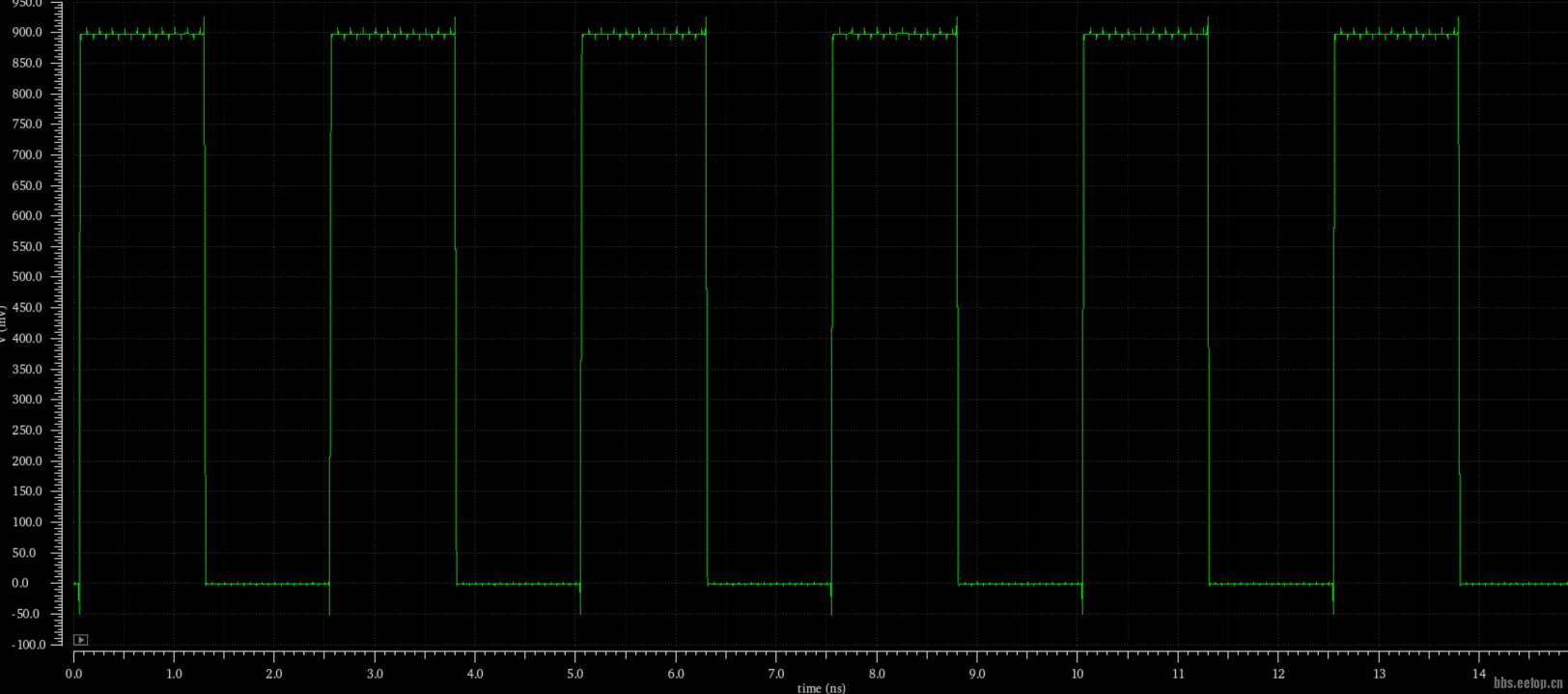

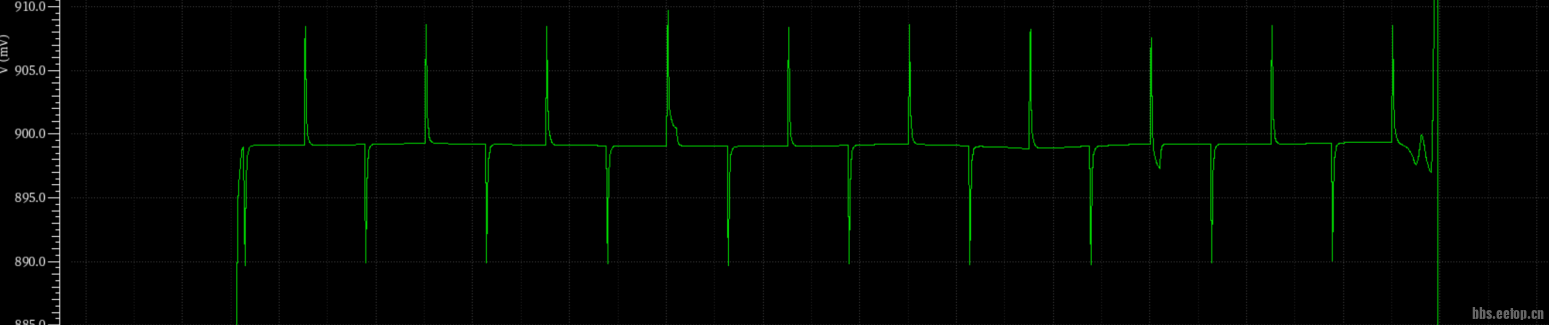

前仿只有在高低电平切换时出现毛刺,而提参后仿时高低电平上出现很多毛刺,请问版图哪方面可能出现了问题
发表于 2025-8-4 14:35:47 | 显示全部楼层
可能该信号线与另一根信号线之间存在较大的耦合电容,那个信号发生跳变时,就在这个信号上耦合出一个毛刺。
 楼主| 发表于 2025-8-4 17:22:01 | 显示全部楼层
acrofoxAgain 发表于 2025-8-4 14:35
可能该信号线与另一根信号线之间存在较大的耦合电容,那个信号发生跳变时,就在这个信号上耦合出一个毛刺。 ...
M2金属线穿过Guarding Ring的M1上会发生您所说的耦合电容吗?
发表于 2025-8-5 11:59:54 | 显示全部楼层
会有耦合,但是GuideRing应该是固定电位吧。不要局限于上下层关系,同一层并着走线也有耦合。
 楼主| 发表于 2025-8-6 08:59:53 | 显示全部楼层
感谢
